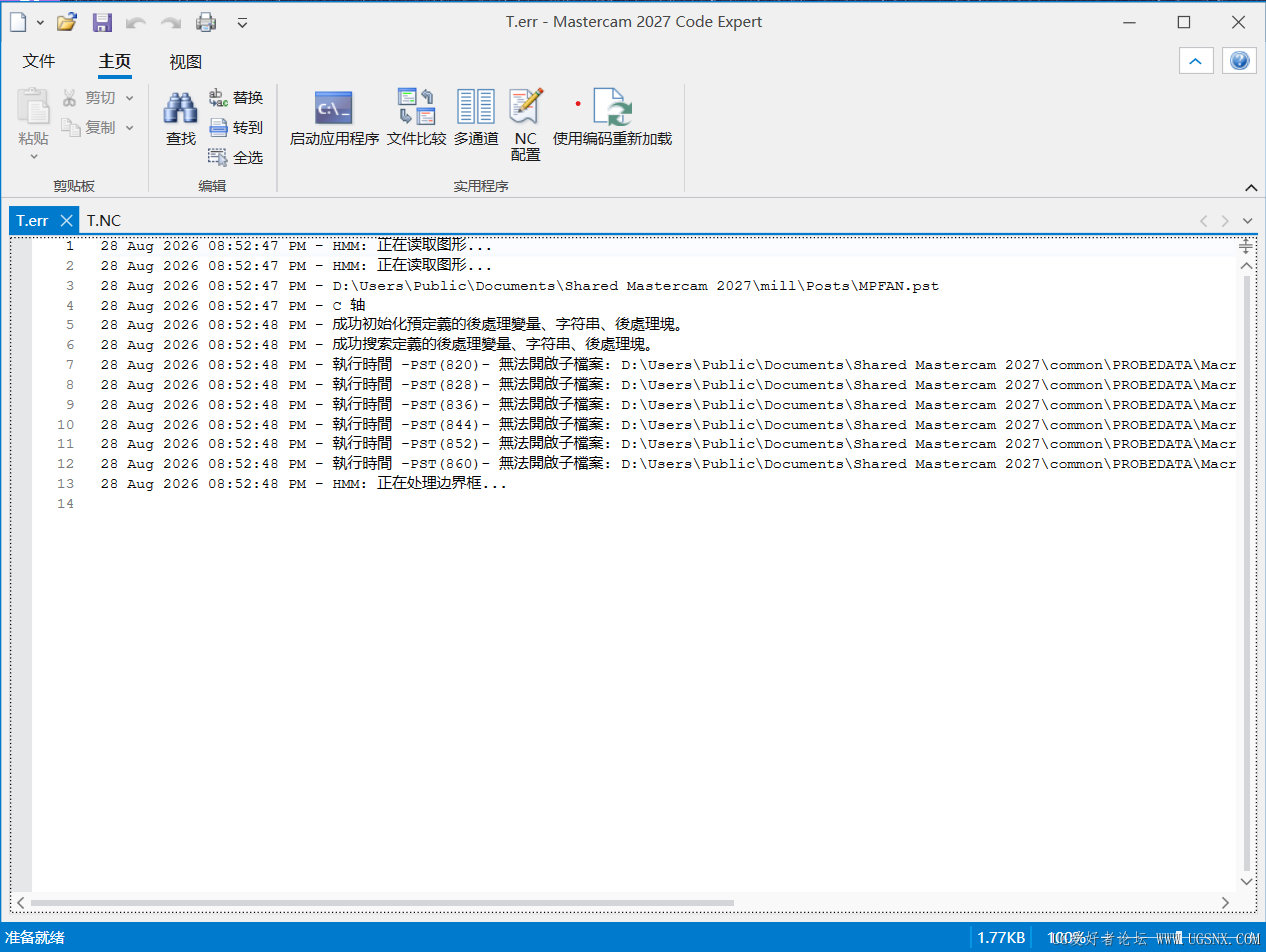

大佬们,在某自学网的三四轴后处理升级到2027之后出程序报警

可能少psb文件

原本的mpfan是2026版的吗?你先看确定吧

           xzsj = xzrx - day$ + xzsjn + xzsjy #剩余天数=现在日期-限定日期+年份天数+月份天数
     pdzzfw1
搜索pdzzfw1   应该是第二次,前面加# 就行了

是不是后处理文件位置不对?应该在C盘共享文件夹,不是D盘的安装目录吧。我的升级完是好的。
