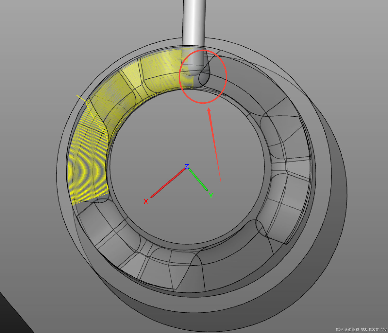

如图,加工那个位置加工不干净

我也做不出来,楼主是怎么一刀流的呢,试了半天都不行

这个你参考一下

 楼主| 发表于 2026-9-1 16:01:24 来自手机 | 显示全部楼层
qqwyl 发表于 2026-9-1 14:02
这个你参考一下
感谢大师回答,您也没加工出来。精光一刀流,这软件这个图好像弄不出来。

发表于 2026-9-2 07:22:51 | 显示全部楼层
骑着鸵鸟去打鸟 发表于 2026-9-1 16:01
感谢大师回答,您也没加工出来。精光一刀流,这软件这个图好像弄不出来。 ...
不是这样看的,你把刀具放到那个点上就知道了。到位了!
1911

发表于 2026-9-2 09:30:21 | 显示全部楼层
重新做了一下,但是有点空刀路。

 楼主| 发表于 2026-9-2 14:19:30 | 显示全部楼层
qqwyl 发表于 2026-9-2 09:30
重新做了一下,但是有点空刀路。
我看到好像是过切了,底面都切过了。您平时主用的是什么软件

发表于 2026-9-3 08:16:32 | 显示全部楼层
主用UG和MC

发表于 2026-9-8 11:01:12 | 显示全部楼层
我只做了侧面
