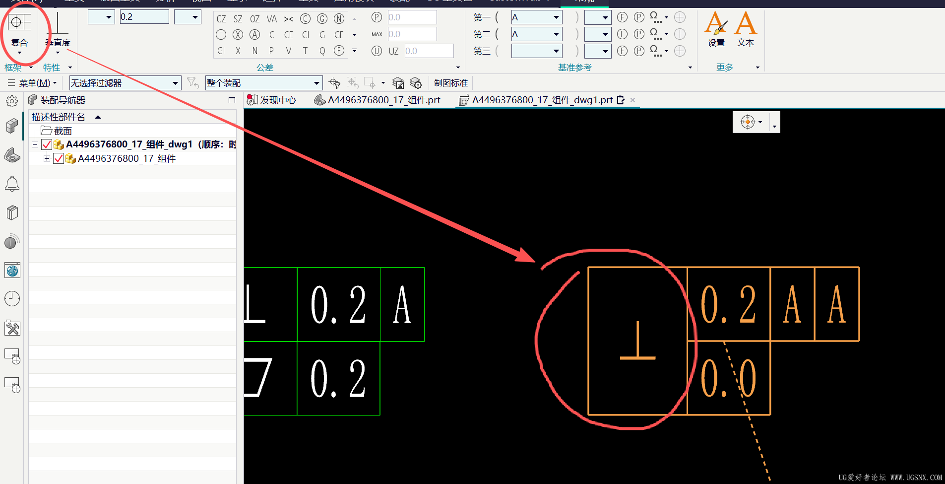

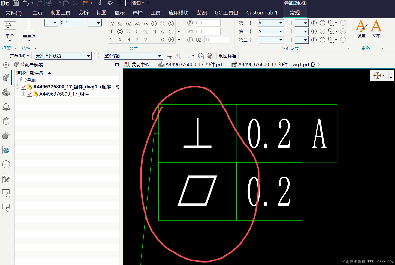

多个公差框怎么标?选择复合是可以多框,但是只能一种形位公差,不能同时有2个以上形位公差,如图。

发表于 2026-8-31 07:30:25 | 显示全部楼层
你把你需要标的样子用手写的方式写好,截图上来。说明要标成哪个样子。然后看看有没有办法标。你 发的这两张图应该都不是你想要的吧。

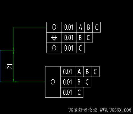

发表于 2026-8-31 07:50:15 | 显示全部楼层

发表于 2026-8-31 07:51:28 来自手机 | 显示全部楼层
你标两个单框的,然后把第二个往第一个上拖动,两个就在一起了。

 楼主| 发表于 2026-8-31 11:34:53 | 显示全部楼层
怎么对齐

 楼主| 发表于 2026-8-31 11:37:02 | 显示全部楼层
白色治愈之风 发表于 2026-8-31 07:30
你把你需要标的样子用手写的方式写好,截图上来。说明要标成哪个样子。然后看看有没有办法标。你 发的这两 ...
红框所示,需要做成这样的
2432

发表于 2026-8-31 11:53:28 来自手机 | 显示全部楼层
185133726 发表于 2026-8-31 11:34
怎么对齐
拖上去,它俩重叠,然后自动就对齐了
