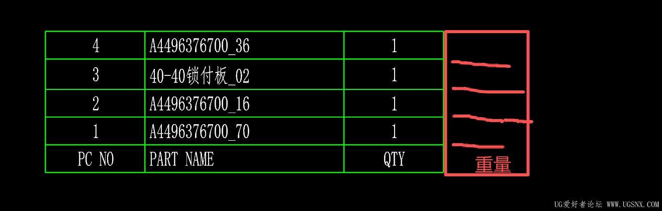

请教下:
1.图框明细表内的比例和重量怎么设置代码,使其能根据属性自动生成视图比例和重量,按照以下设置的不会跳数据。
比例:<W@$SH_SHEET_SCALE_NUMERATOR>:<W@$SH_SHEET_SCALE_DENOMINATOR>
重量:<W@NX_MassPropRollupMass> kg
图号:<W@DB_PART_NO>
名称:<W@DB_PART_NAME>
第 <W@$SH_SHEET_NUMBER> 页 共 <W@$SH_NUMBER_OF_SHEETS> 页
设计:<W@DESIGNER>校对:<W@CHECKER>审核:<W@AUDITOR>
图一
图一
2.零件明细表只有序号、名称、数量,我想增加一列重量数据如何添加?或者修改模板。
图二
图二
