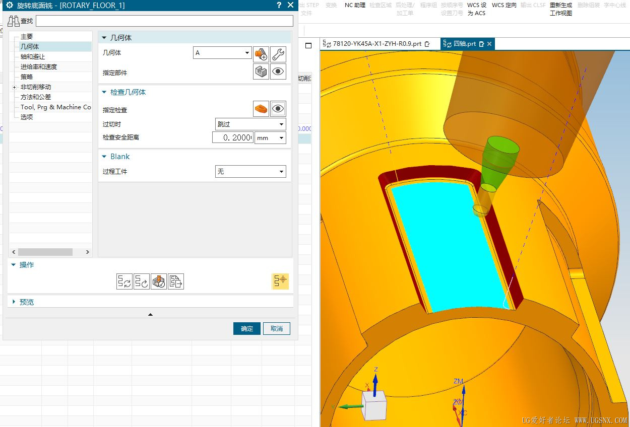

旋转底面精,选面为检查体为什么不起作用?

需要指定壁

发表于 2026-9-1 11:29:59 来自手机 | 显示全部楼层
直接给部件余量就好了
