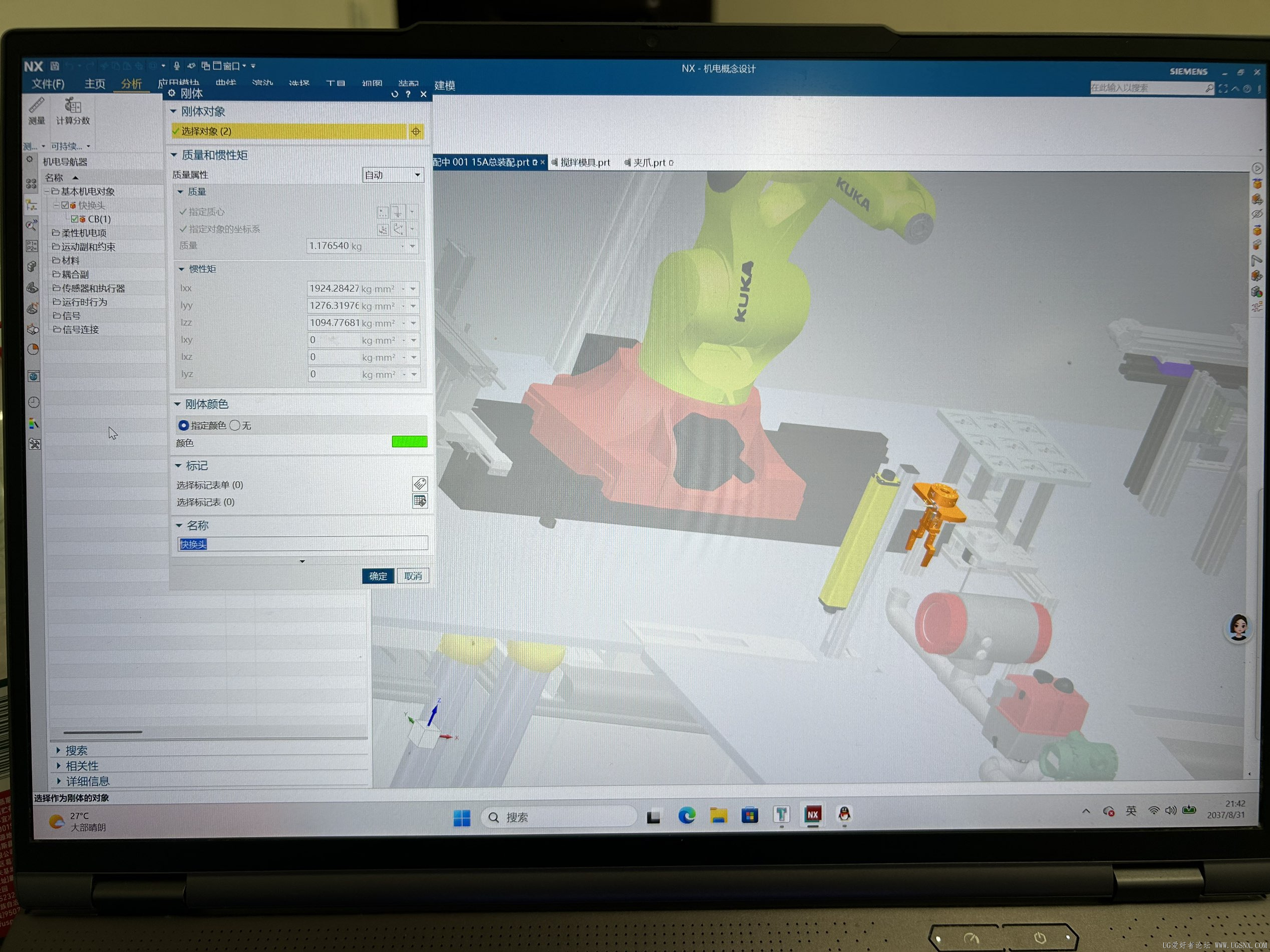

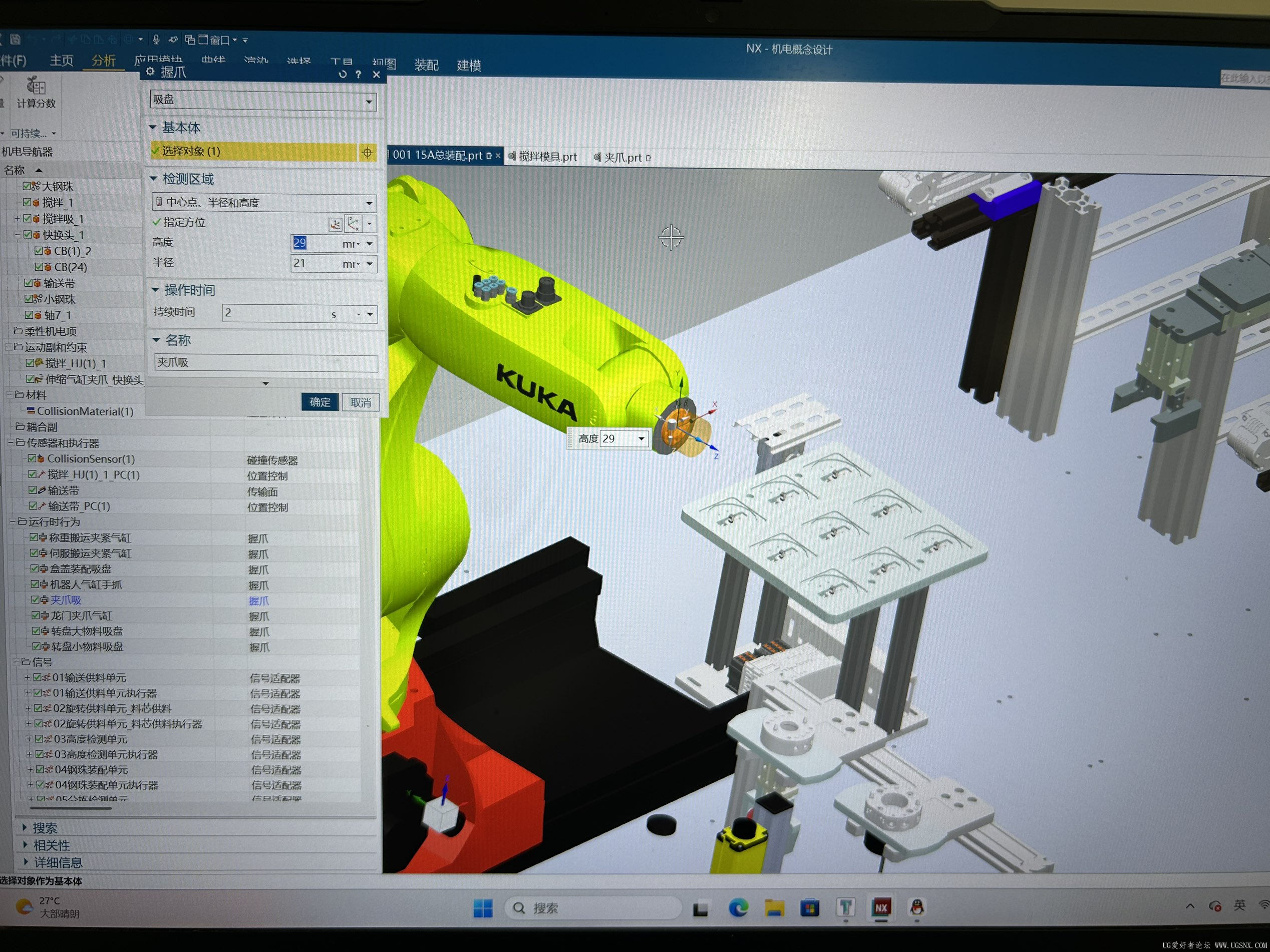

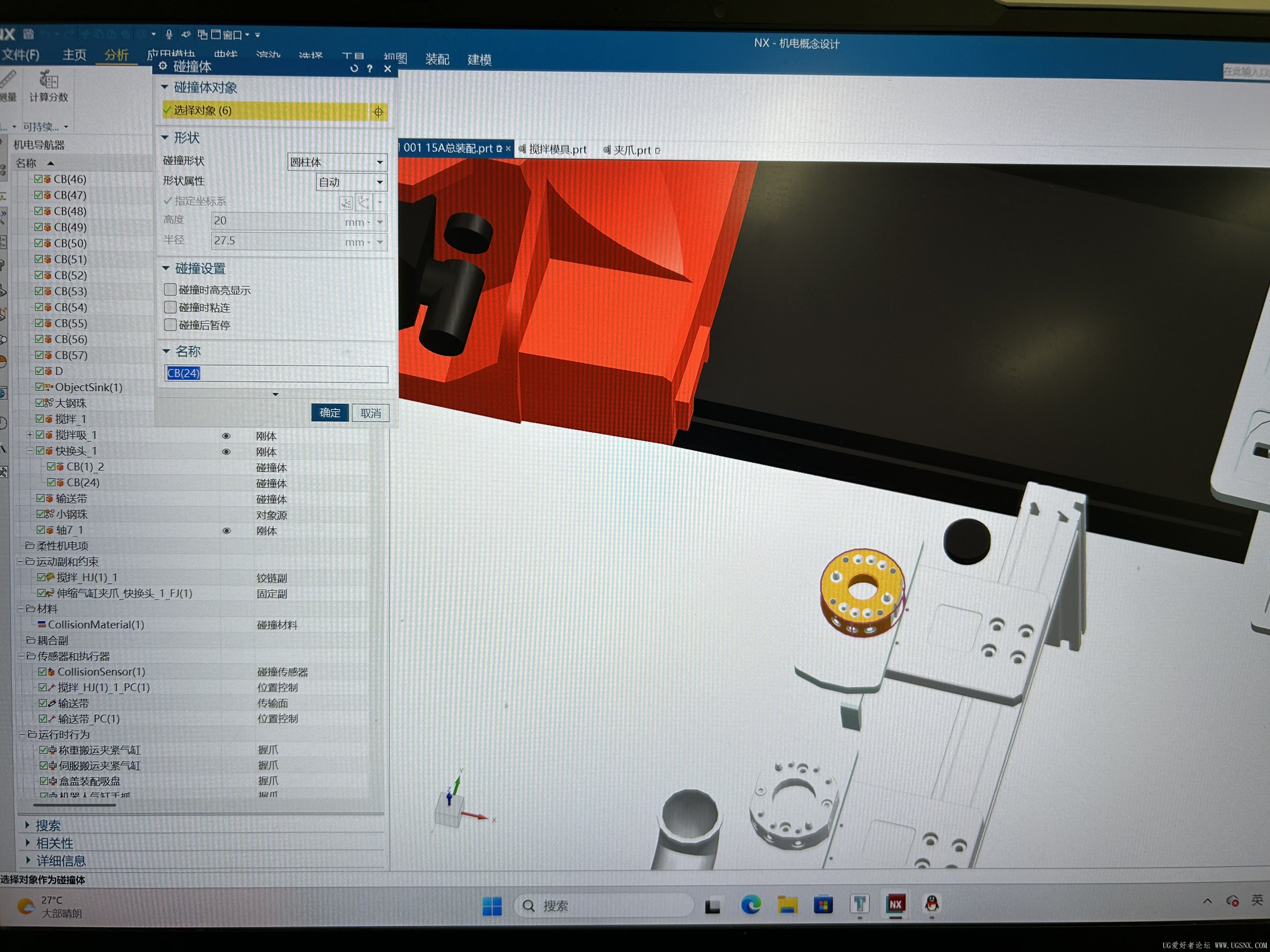

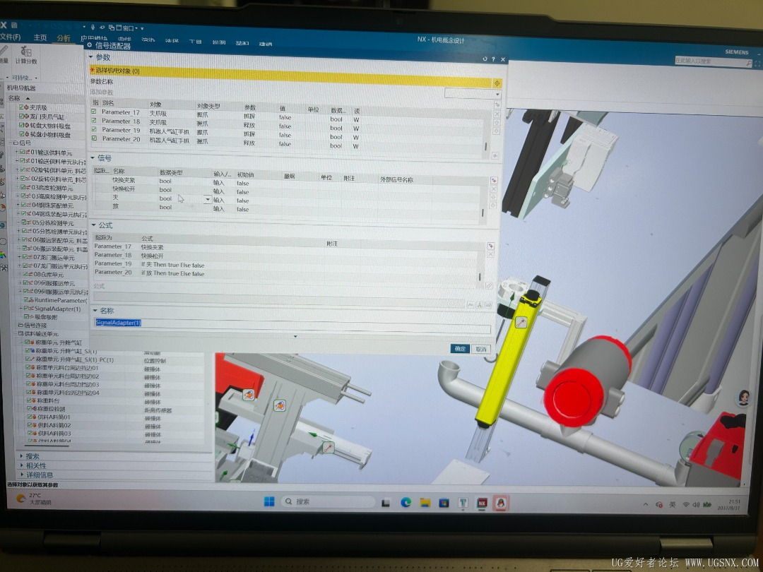

ugnx虚拟仿真,建模,机器人六轴定义了刚体,吸盘吸附也有,吸取平台快换夹爪,快换夹爪也定义刚体,碰撞体,但怎么都吸不起来,信号适配器里的信号都配置对的,机器人六轴可以吸起旁边的快换搅拌工具,就吸不起来快换夹爪

看看快换夹爪是不是装配子组件下的实例引用部件,需要变成独立非实例实体

图发出来研究研究
