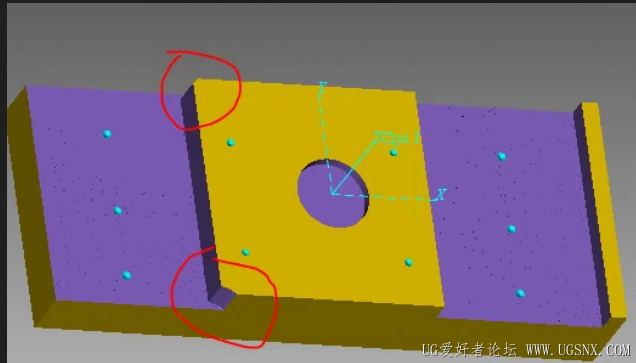

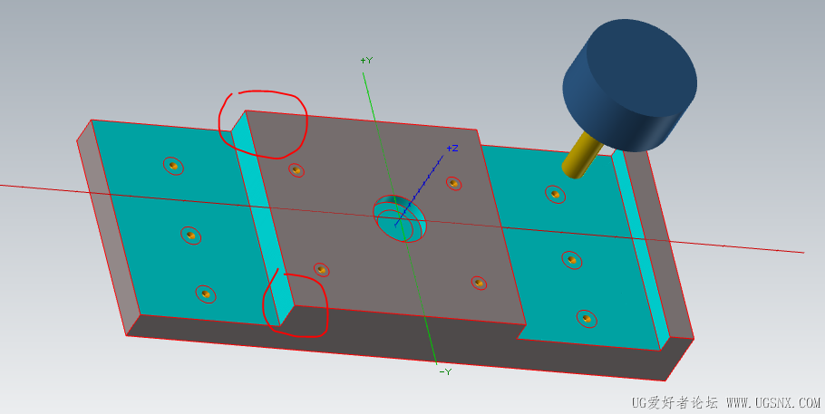

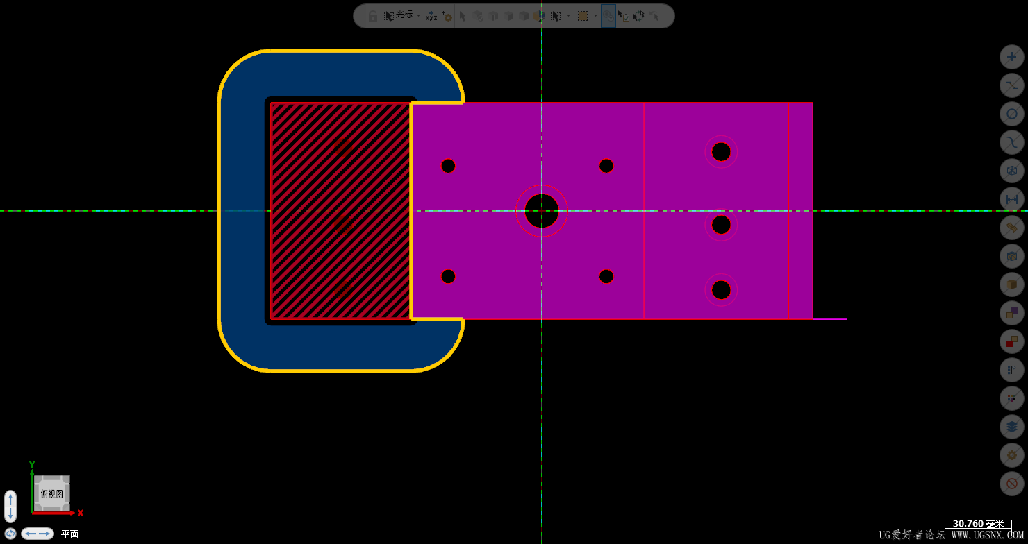

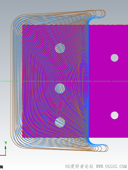

今天用MASTERCAM2020练习编了个程序,实体模拟出的效果如图(灰蓝色的图1),模拟出是跟原模型一样的,后来把导出的NC代码放到VERICUT模拟,效果如图(黄紫色的图2),圈红色的角过切了,刀路图是没有指定空切范围的(图3)。大神们平时都是在MASTERCAM里模拟后就上机的吗?如果这刀路指定那三边空切范围(图4)就没有过切的情况(mastercam和vericut模拟都一样)。

没有指定空切范围的刀路
没有指定空切范围的刀路
指定空切范围
指定空切范围

发表于 2026-9-3 09:33:23 | 显示全部楼层
VT刀具大了,自己改下刀具就好了

发表于 2026-9-2 09:18:12 | 显示全部楼层
应该不是过切,是你侧面毛坯料没有去除,只需把最大外形加工到位,就可以了。

发表于 2026-9-2 10:31:44 | 显示全部楼层
模拟问题,快速移刀,给G01就好了,前天也遇到过这问题,吓死我了

发表于 2026-9-2 17:19:50 | 显示全部楼层
你看你切削区域设置的不对

 楼主| 发表于 2026-9-2 22:23:44 | 显示全部楼层
周的秋天 发表于 2026-9-2 17:19
你看你切削区域设置的不对
那要怎么设置?
