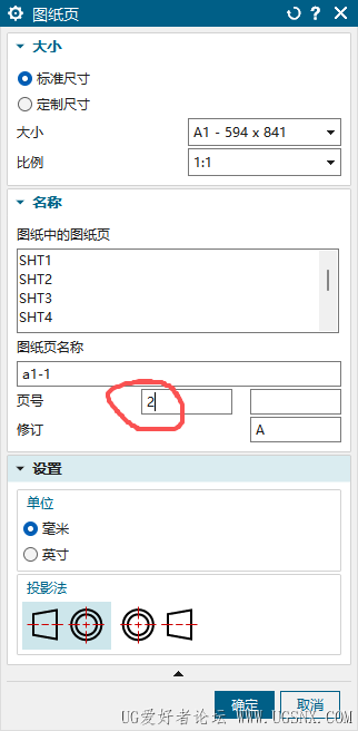

 楼主| 发表于 2026-9-2 14:24:20 | 显示全部楼层

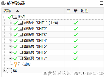

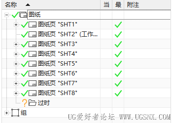

各位大佬我已经会了,新建的图纸页只需要双击(或右键编辑图纸页),修改对应的页号就行了,比如新建图纸页号是8,改成2之后原来的第二页会自动变成第3页,并依此类推,最后把外面的名字改成统一的,就会自动排序了,这样部件导航器对应的顺序和实际的图纸右下角页号就能一一对应

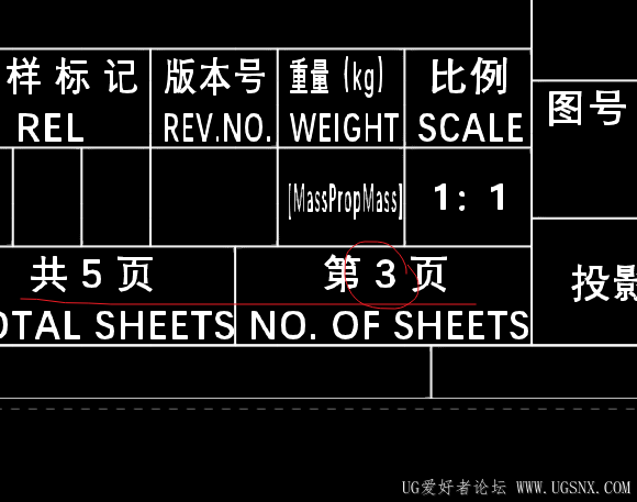

1.png 2.png 外面的号和里面的页码。外面的名字可以随便改。出图后,哪个是第几页不是由外面的显示决定的。

1、如果内外顺序一致,你可以点两下名称,这样自动就按照顺序排列了。如果里面的页码和外面没有关系。目前不知道软件自己有这个功能可以排序。
2、新建的页码会按顺序增加,不会自动更改已经创建的图纸页。
