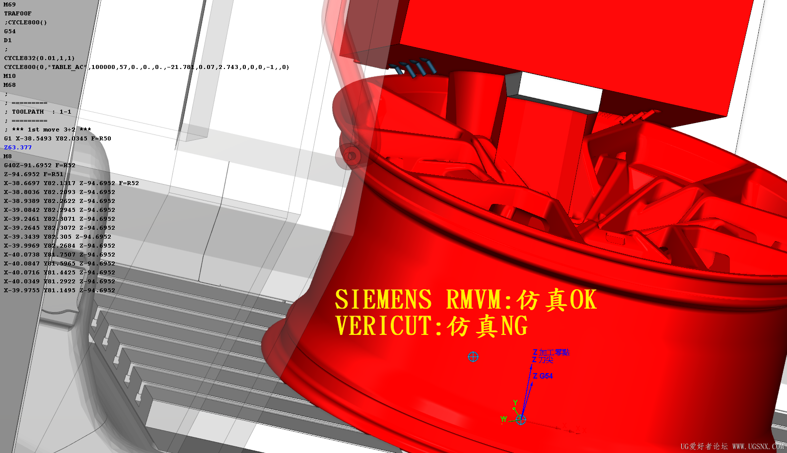

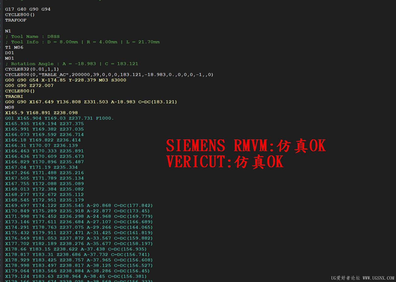

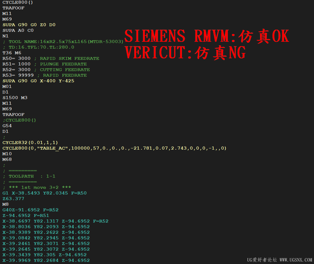

對不起 新手剛上路問題比較多
目前遇到的問題是兩者NC在NC1用RMVM跟vericut仿真沒問題
但nc2用RMVM沒問題到了VERICUT仿真就直接撞刀了!
看不懂兩者NC問題點,也不知如何從VERICUT去調整變量
請各位大神指教 謝謝您

你知不知道CYCLE832是干什么用的,那是高速高精精优曲面和臻优曲面这个跟你仿真没有关系。还是程序里面哪里有问题

cycle832也就相当于FANUC  G5.1Q1,跟仿真没有关系!
