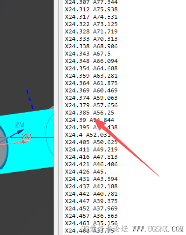

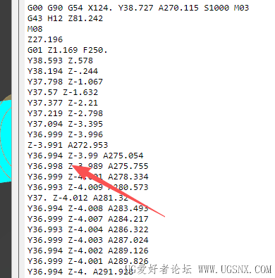

用引导曲线的时候会碰到这种情况,YZ 都在动 机床很抖
引导曲线
引导曲线
用曲面区域驱动 就不会  这个是什么原因 有大神指导吗
曲面区域驱动
曲面区域驱动

发表于 2026-9-5 18:00:44 来自手机 | 显示全部楼层
你没发现它只动了几个谬吗?点位太多了,机床会减速卡顿,把最小步长改大一点

发表于 2026-9-5 21:32:52 | 显示全部楼层
可能是你选的曲线有很微小的误差,就是放大看,曲线可能不在曲面上,和曲面有很微小的区别。模型是从外部导入的吗?外部导入的会有这样非常微小的精度问题。或者调一下精度看看。
128
128
发表于 2026-9-5 21:37:04 | 显示全部楼层
估计是精度问题!
