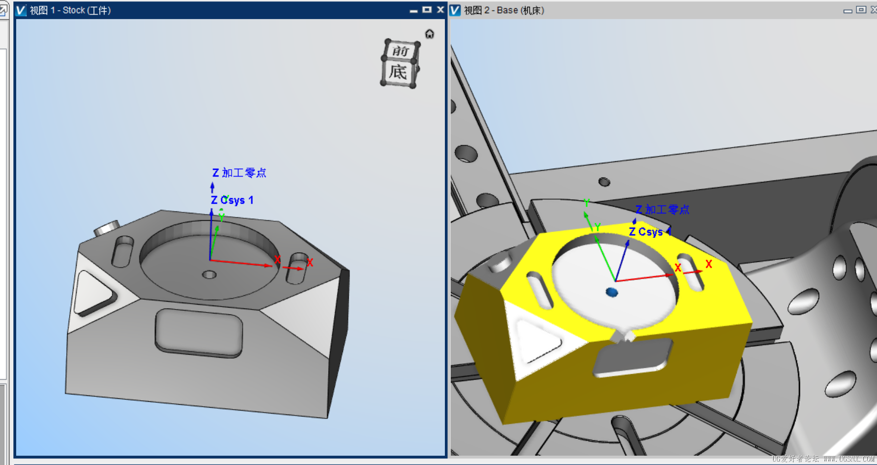

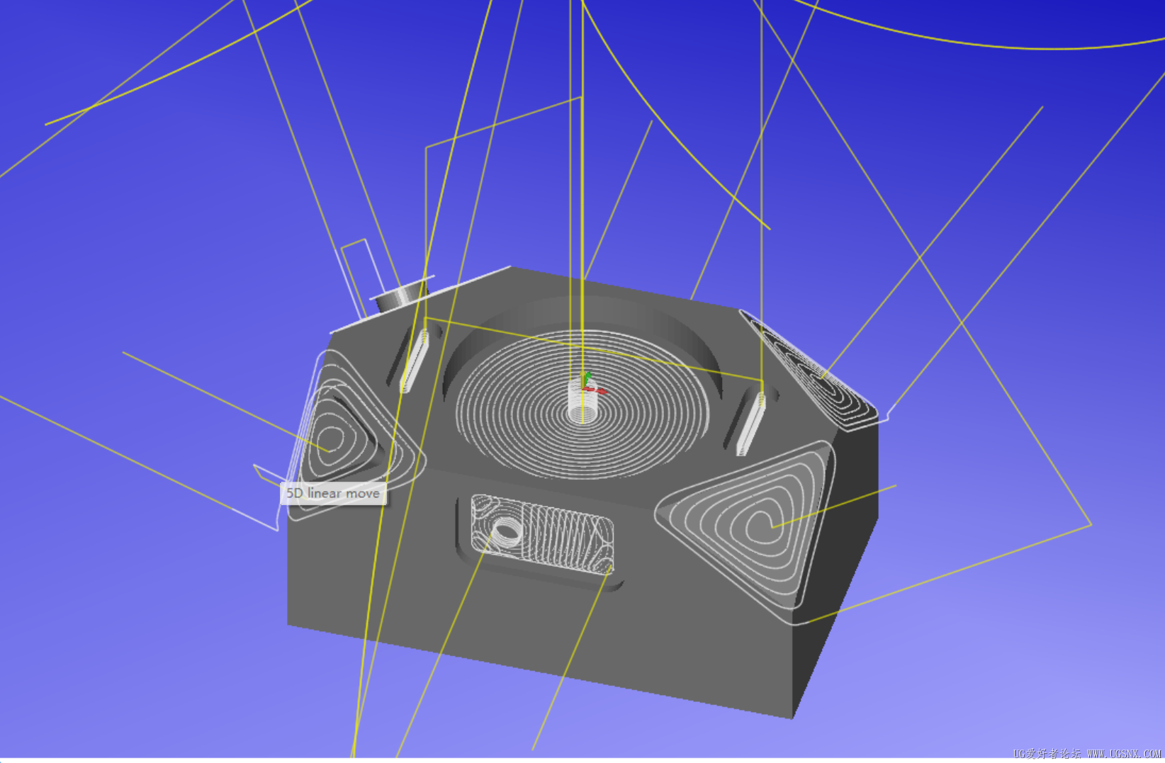

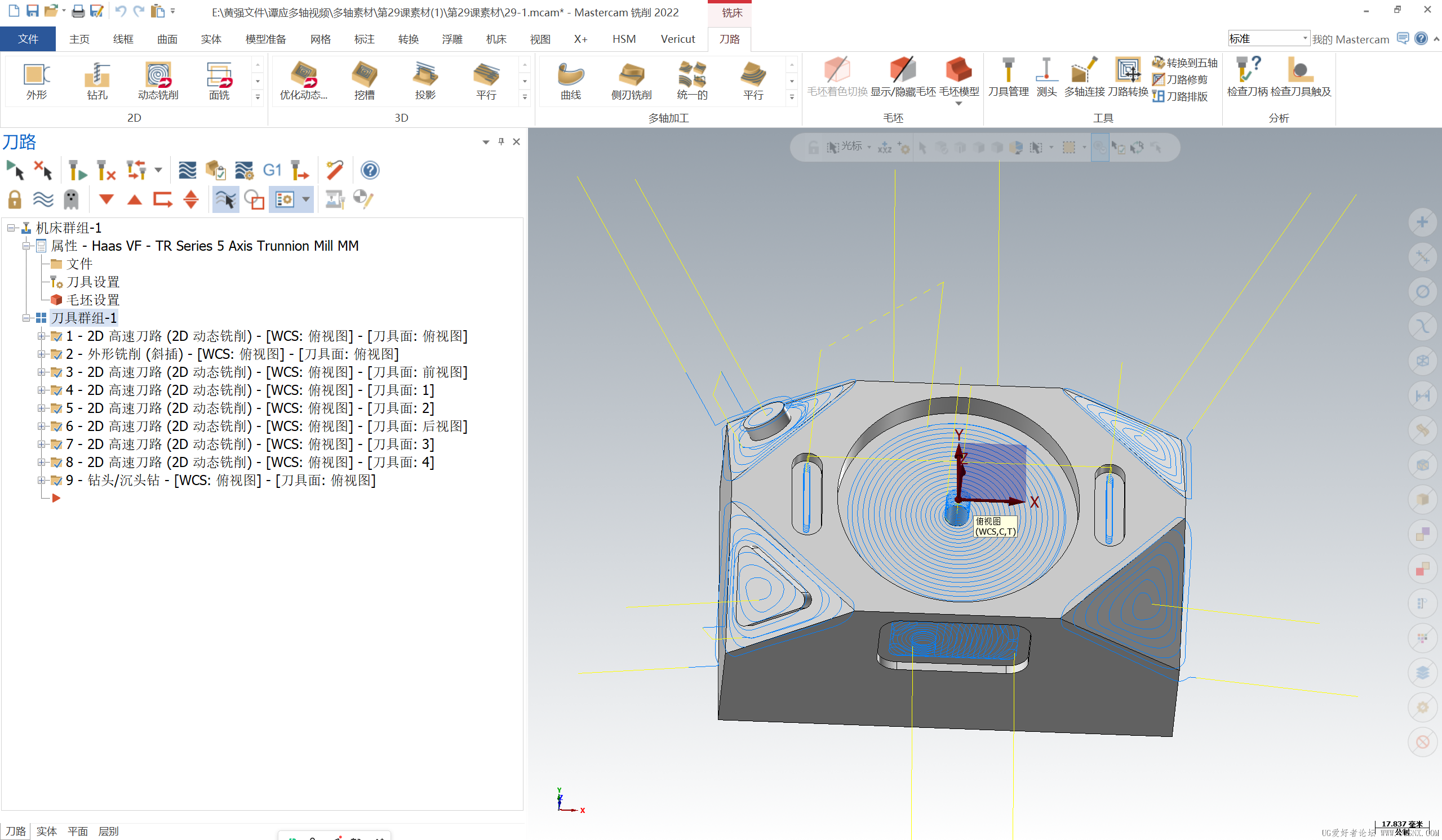

我用的是Master CAM 2022的,现在有个新代5轴后处理带RTCP的,定轴编程出来刀路用CIMCO看是没有问题,但是在VT里面模拟的时候最后一个面的位置就跑了,下面放了编程图片,CIMCO模拟的图和VT仿真的图,待各位大佬指点迷津。

问题已经解决,是我定面编程的数据没有清零导致的
