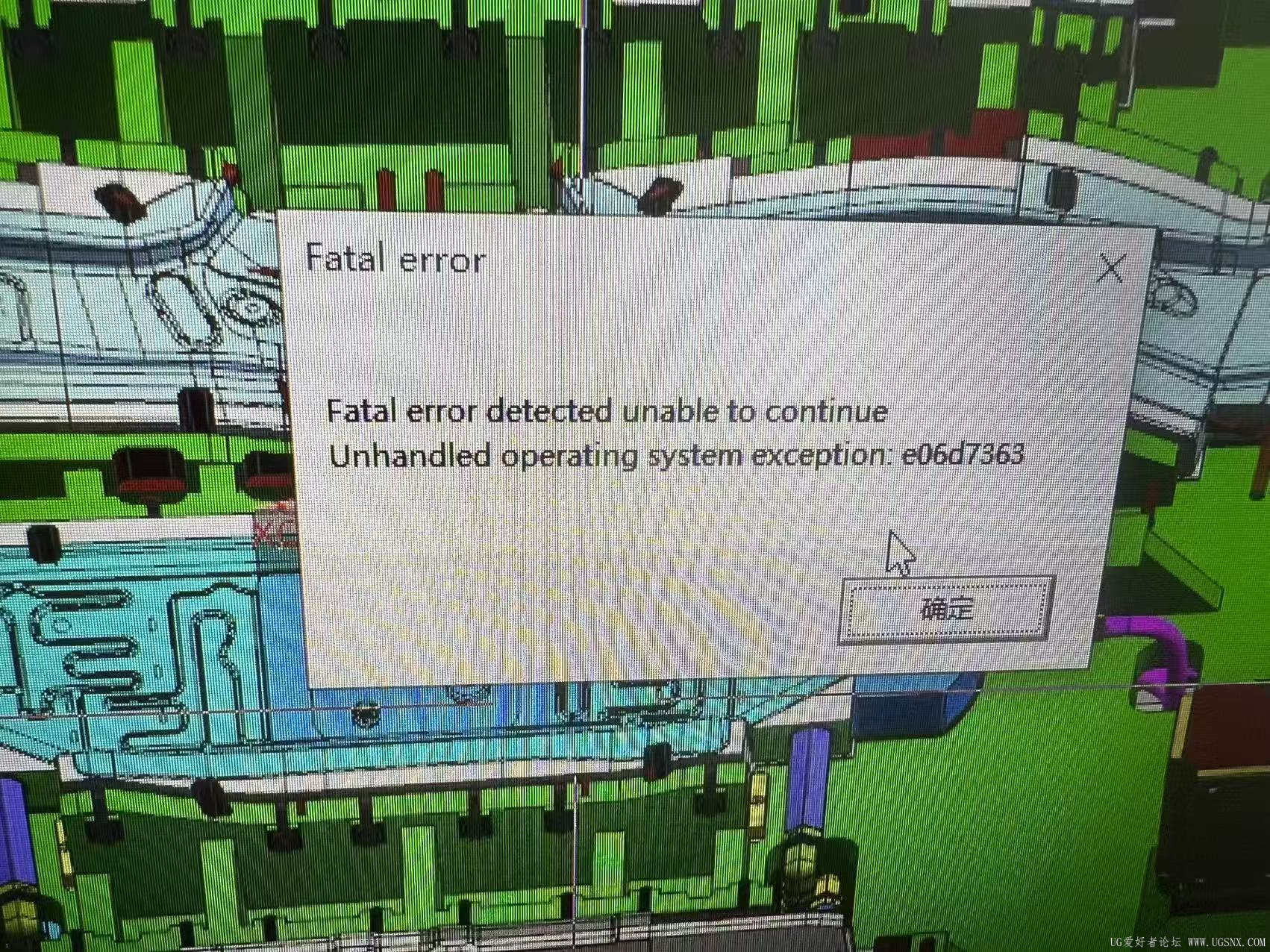

UG工作中突然弹出窗口,“提示检测到致命错误,无法继续未处理的操作系统异常”。
最近这段时间频繁出现。特别是模型大一点的文件,老是出现,真的有点要崩溃了。
我是搞汽车大件的,是不是电脑配置有问题
我翻遍了UG常见问题贴子也没有见到,同类的情况。有没有同仁遇到此关问题的,求指点。
万分感谢!!!

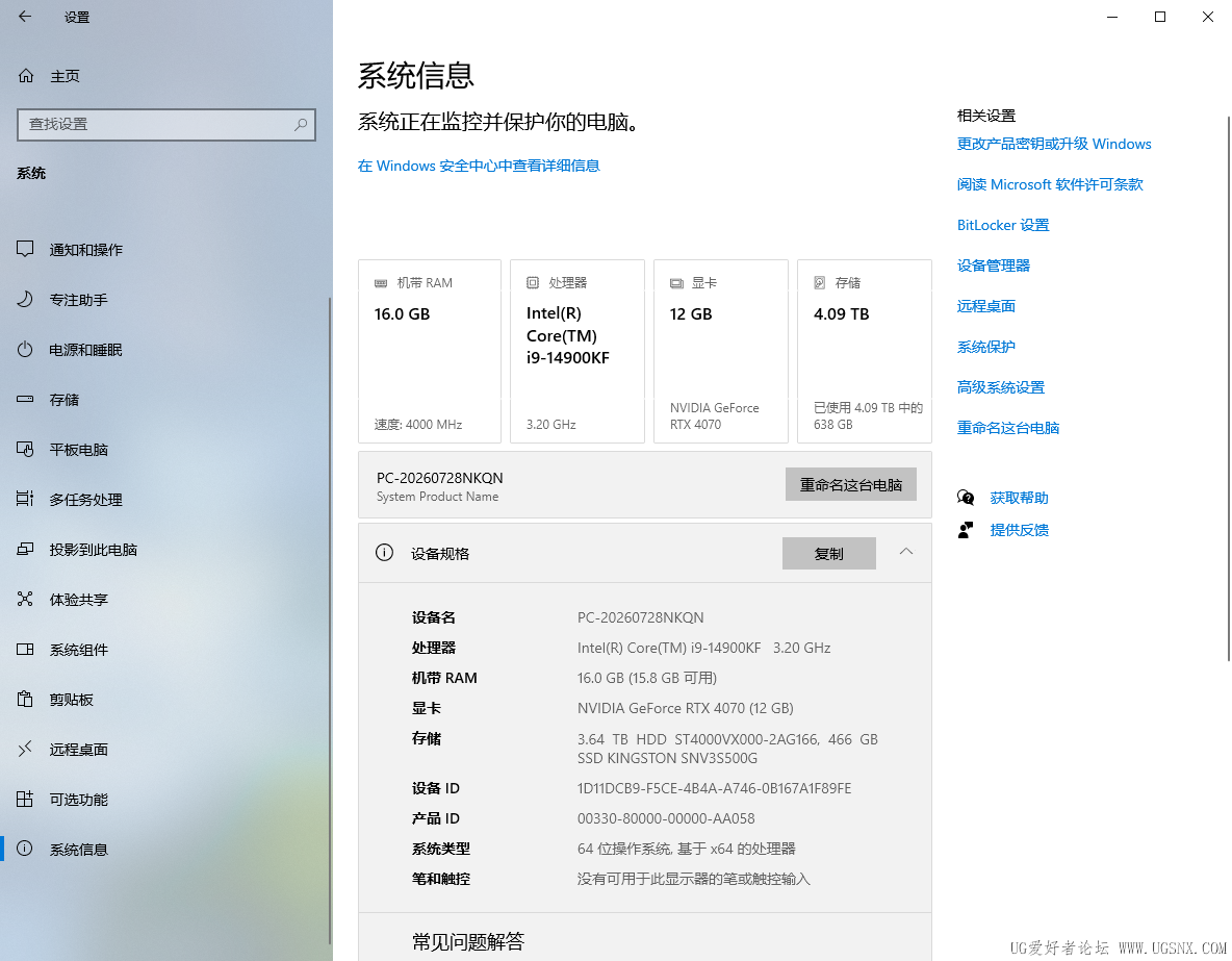

发表于 2026-9-5 17:41:11 | 显示全部楼层
估计是你电脑的配置跟不上

发表于 2026-9-5 19:36:47 | 显示全部楼层
首先,UG10最好的运行环境是WIN7,其次汽车大件的话,16G内存完全不够用。
完美解决方法:加内存。
不稳定的解决方法:调高虚拟内存+内存整理软件。
不完美解决方法:把模型加载方式改为部分加载,别用完整加载。
40

 楼主| 发表于 2026-9-6 09:37:51 | 显示全部楼层
完美解决方法:加内存。
不稳定 ...
好的感谢解答,我调一下虚拟内存,主要现在内存有点贵
