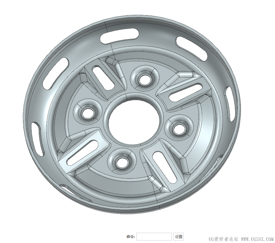

有没有大佬做过类似的轮辐的冲压模具呀,没做过没有经验  有没有做过的可以说说工艺嘛

这种轮辐的冲压模不是一个工序就可以做出来的,要有下料,抽壳,成型,整型,冲散热孔,散热孔倒角等等好多工序才能成型。

这种轮辐的冲压模不是一个工序就能出来的,要有好多工序才能成型,例如下料,抽壳,成型,整型,冲PCD,冲散热孔,散热孔倒角等等,一大套模具要分七到八小套工序。

差不多  拉延或者成型  切边  成型 冲孔 冲孔 翻孔
