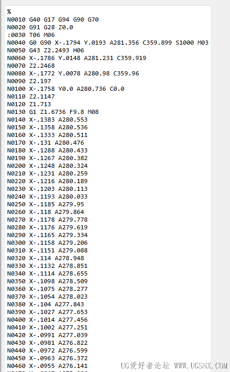

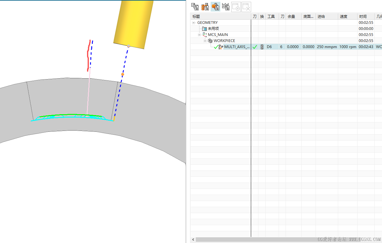

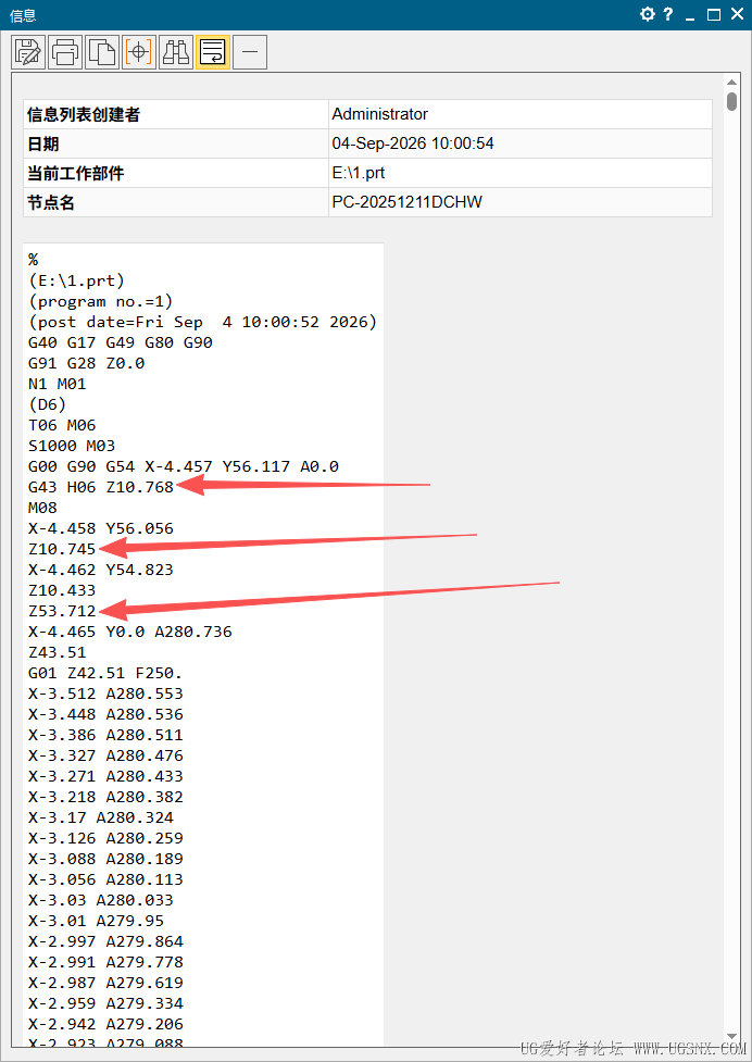

多轴粗加工 后处理出来 下刀Z不对
1.prt (665.45 KB, 下载次数: 6)

 楼主| 发表于 2026-9-7 10:11:38 | 显示全部楼层

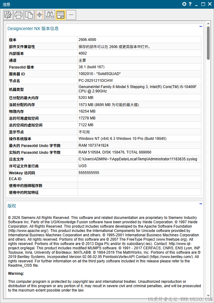

 楼主| 发表于 2026-9-7 08:52:21 | 显示全部楼层
1.prt (665.45 KB, 下载次数: 6) 2606版本

发表于 2026-9-7 09:45:49 | 显示全部楼层
2606  这都到头了  2512都打不开

发表于 2026-9-7 09:59:55 | 显示全部楼层
你看看你进刀的时候是五轴   你用五轴的后处理出来看看   不是90度

发表于 2026-9-7 10:48:12 | 显示全部楼层
后处理问题!

 楼主| 发表于 2026-9-7 11:00:51 | 显示全部楼层
同一个图 2306版本后处理 就没问题

发表于 2026-9-7 11:51:19 | 显示全部楼层
2606 4000版本我做过两个五轴项目用VT仿真过都没问题,应该是后处理问题。

发表于 2026-9-7 13:39:58 | 显示全部楼层
星繁 发表于 2026-9-7 10:11
这是五轴后处理
很明显  你这个下刀是五轴而不是四轴的  所以会有问题呀   你五轴后处理那个C应该是0度
