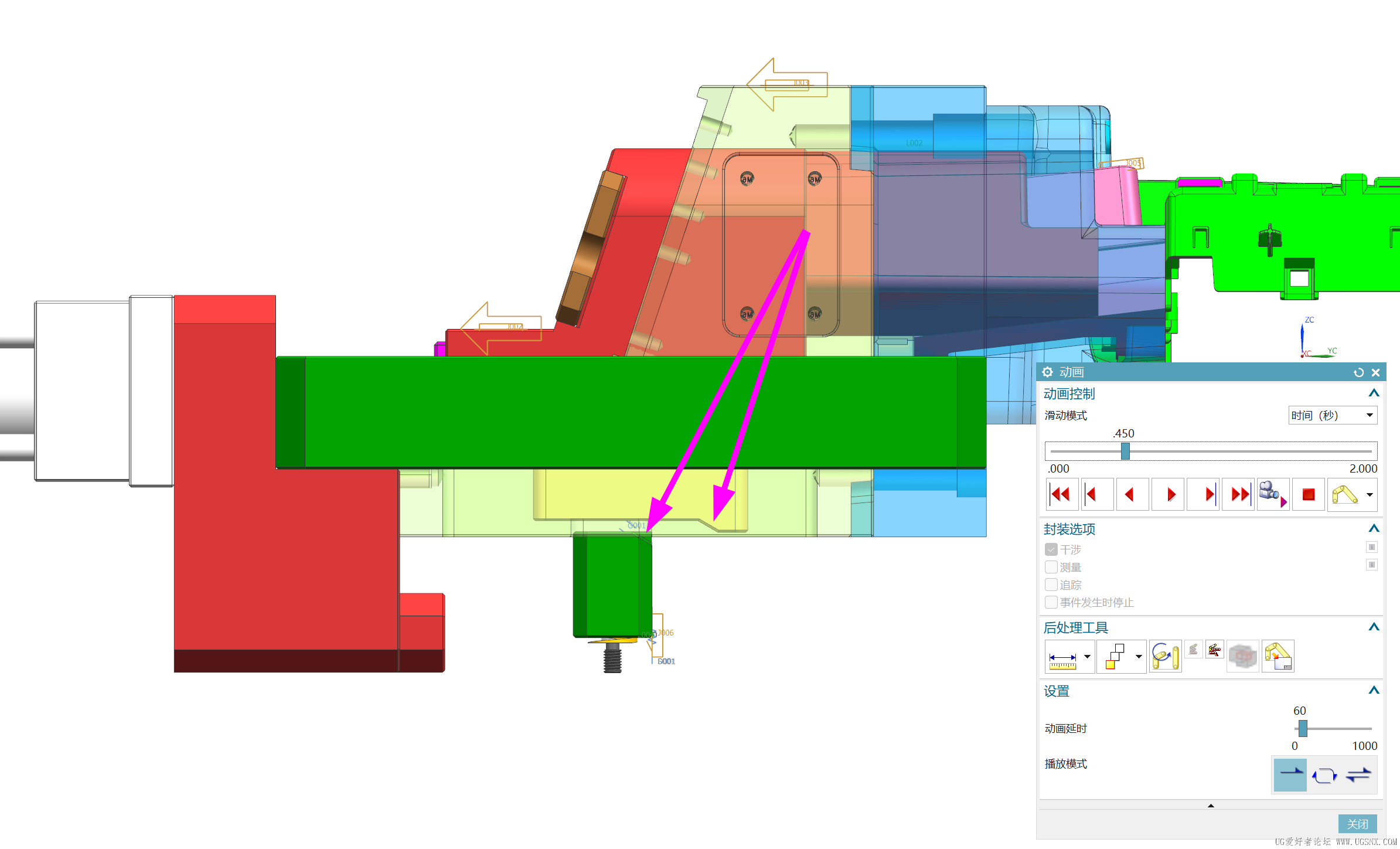

如图,连杆是由3D接触驱动,本来应该在箭头所指两个斜面接触才运动,但不知道为什么会在0.41~0.53s之间会突然跳动一下。各位大虾帮忙研究下,谢谢!

说出来我也不信,是2个螺栓沉头孔引起的。把这两个孔删掉就好了。

找不到原因
