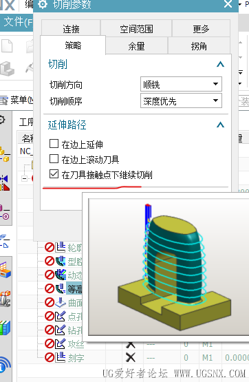

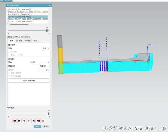

没有选择切削区域,也没有毛坯,只选择了部件,在上一个切削范围下延伸试过了,延伸不出刀路,切削层延伸也没有用,然后选择切削区域后用在边上延伸也延伸不出刀路。请问大家有什么办法吗?修改部件偏置面这个方法暂且不用。
刀路深度
刀路深度

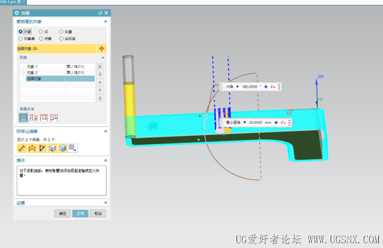

测量厚度20
测量厚度20

跨空延伸需要勾选

发表于 2026-9-8 08:22:10 | 显示全部楼层
为什么我们的登高可以?

发表于 2026-9-8 08:20:59 | 显示全部楼层
在边上延伸给值

发表于 2026-9-8 06:07:41 | 显示全部楼层
mfdlol 发表于 2026-9-7 22:00
跨空延伸需要勾选
厉害啊大佬
