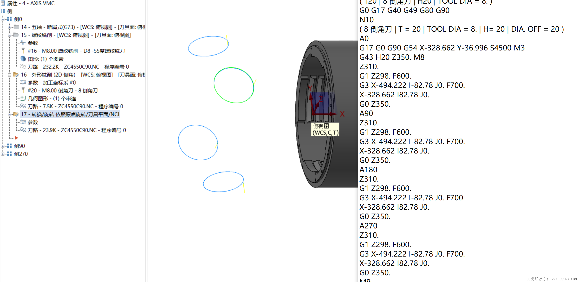

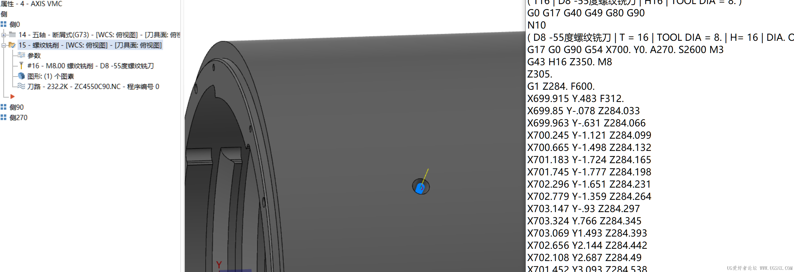

MC菜鸡又来吧里求教了,
如图 ,四轴后处理在处理孔铣及螺纹铣程序时 输出的都是G1而非G2/G3(无论位置在哪个角度都一样),但是进行定轴平面铣时又能正常输出G2/G3,
后处理是用自用MC带的后处理小改了下而来的。
有没有哪位大能    能出来指导指导  问题在哪的?
输出G1
输出G1
正常输出G3
正常输出G3
259
1040
1040

发表于 2026-9-8 16:25:32 | 显示全部楼层
很正常啊,要想输出G02G03,那就指定铣削平面了,岂不要修改后处理。

发表于 2026-9-8 18:29:18 | 显示全部楼层
用 定面加工

发表于 2026-9-9 09:05:00 | 显示全部楼层
好像只要是联动就只能G1 输出。谭应的教程里面有讲到联动可以用极坐标的方法生成G2G3输出,但是要买后处理。很贵的。我也没看懂那个视频。

发表于 2026-9-10 11:38:56 | 显示全部楼层
遇到一样的问题,五轴洗孔智能g1,而且后处理处理没有刀补,最近刚遇到
