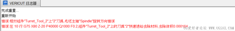

有大神能帮我看看么 2压缩包解压完需要放在一个文件夹 还有程序为什么也报错
有知道的么实在是不明白了 谢谢了 大家

 楼主| 发表于 2026-9-15 17:14:45 | 显示全部楼层
T0202
G99 G54
M03 S500
G50 S800
S96 S300
G0 X80 Z50
Z2
G1 Z0 F0.2
G75 R0.5
G75 X80 Z-20 P40000 Q1000 F0.2
G0 X0 Z80
M05
M30 这段程序就没问题 可是这段是重外往里面车 重里往外车就报错 有知道怎么回事的么

发表于 2026-9-16 09:27:24 | 显示全部楼层
和你的装刀方向有关,M3正转,车刀就要正着装,向Z-方向走刀,如果向Z+方向走刀,就变成刀背切削了,。程序报错过切0.000164,是快速移动产生的碰撞,这个数值可以忽略不计,一般是STL模型精度引起的。

 楼主| 发表于 2026-9-16 10:28:52 | 显示全部楼层
随风飘~e族 发表于 2026-9-16 09:27
和你的装刀方向有关,M3正转,车刀就要正着装,向Z-方向走刀,如果向Z+方向走刀,就变成刀背切削了,。程序 ...
哥怎么改呀 我怎么改都不行 你能帮我改写么

发表于 2026-9-24 21:11:46 | 显示全部楼层
可以在机床组件上改主轴方向
