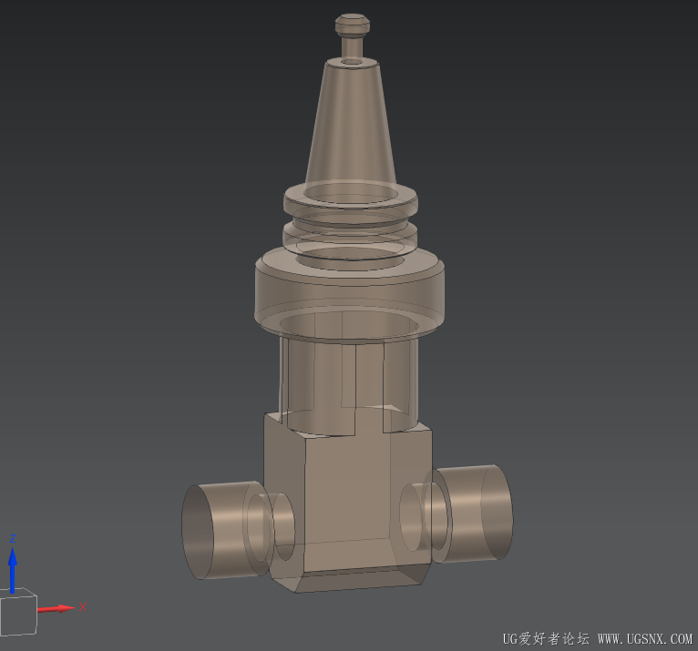

星空8.0刀柄库如何添加侧铣头刀柄,有木有大佬知道的

 楼主| 发表于 2026-9-16 15:20:03 | 显示全部楼层
32212110 发表于 2026-9-16 14:16
搞到UG里面就可以啦。
搞了,就是搞不定啊,模型老是对不上是哪个环节出了问题。

发表于 2026-9-27 15:15:23 | 显示全部楼层
无语随风q 发表于 2026-9-24 18:32
这个怎么搞进去啊   我自己也画了一个
导入侧铣头模型的方法:
   D:Program Files/Siemens/DC 2606/MACH(属性,只读取消),打开侧铣头模型图档,插入刀具,系统名称改名CXT,改好刀具参数,下拉到(库),导出刀具部件文件(打钩),
        选择对象,框选图形,点击将刀具导出至库,点击UG_5_PARAMETER,确定,确定,再确定。
       打开编程图档,机床视图,插入刀具,从库中调用道具,弹出界面直接点确定,库号栏输入CXT,弹出搜索结果,双击CXT确定,自动退回的界面点取消。
