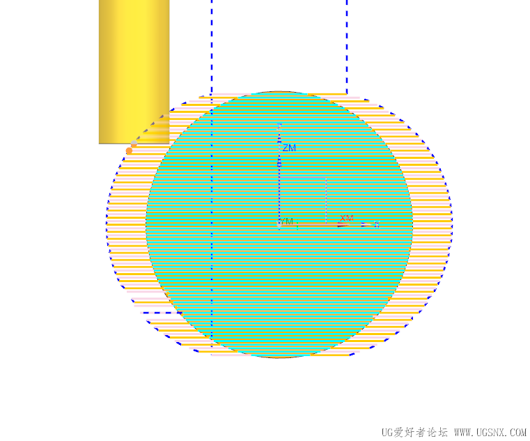

圆锥爬面,圆柱等高,总是有不一样的刀路。有大神知道原因吗

发表于 2026-9-17 13:27:06 | 显示全部楼层
这个不是版本的事,是UG等高铣一直有的BUG,改余量,公差,下刀量微调下就能变好,比如你下刀量是0.2但是刀路不对,那就是试试下刀量0.19或者0.18,就有可能刀路就好了

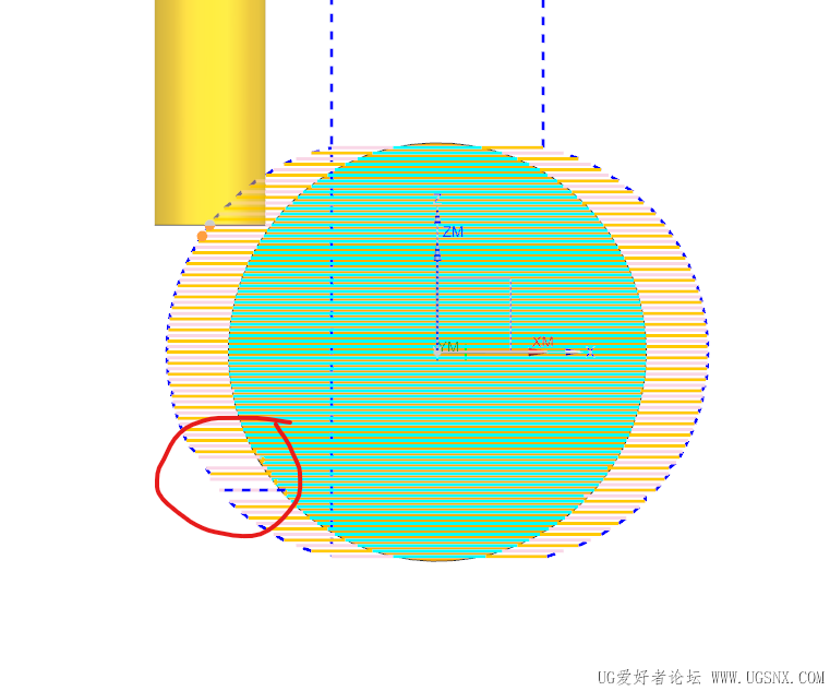

发表于 2026-9-17 08:29:58 | 显示全部楼层
没看明白,还有其他试图吗,什么是圆锥爬面

发表于 2026-9-17 09:43:10 | 显示全部楼层
UG等高毛病一直都有,可以试着把内外公差改成0.001(越小生成刀路越慢),或者直接改图把它扩大刀具大小,然后用封闭区域插铣下刀

 楼主| 发表于 2026-9-17 13:07:21 | 显示全部楼层
大佬,这个意思,圈起来的刀路乱的

UG等高毛病一直都有,可以试着把内外公差改成0.001(越小生成刀路越慢),或者直接改图把它扩大刀具大小, ...
大佬,您说的对,改小公差可以优化。

发表于 2026-9-17 15:56:26 | 显示全部楼层
确定安全的前提下,把碰撞检查关了 就好了。
