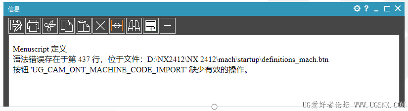

打开软件NX2412,报警,该如何解决 Menuscript定义语法错误存在于第437行
打开NX2412,报警
打开NX2412,报警
打开NX2412,报警

发表于 2026-9-17 14:24:37 | 显示全部楼层
没遇到过,看着好像是按钮指派了操作,比如某个文件夹里面的dll文件或者其他vb文件等。这个文件不知什么原因丢失了。

 楼主| 发表于 2026-9-17 15:04:10 | 显示全部楼层
白色治愈之风 发表于 2026-9-17 14:24
没遇到过,看着好像是按钮指派了操作,比如某个文件夹里面的dll文件或者其他vb文件等。这个文件不知什么原 ...
谢谢,已经解决了,拷贝相同的文件覆盖就好了
