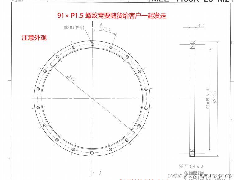

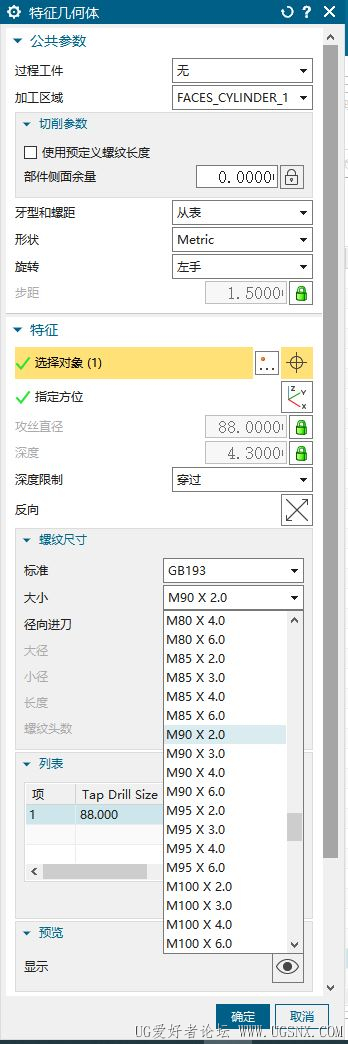

用从表的方式选,没有91X1.5螺纹,用从模型的方式选,没有左旋

发表于 2026-9-23 14:42:30 | 显示全部楼层
一般遇到这种情况都是画螺纹线,然后用单刃牙刀选线加工

发表于 2026-9-19 16:14:51 | 显示全部楼层
非标的牙,用单牙铣刀,参数手动输入

 楼主| 发表于 2026-9-19 13:49:34 | 显示全部楼层
难道要这个样编?

 楼主| 发表于 2026-9-19 14:05:35 | 显示全部楼层
这样编好像可以

 楼主| 发表于 2026-9-19 14:06:25 | 显示全部楼层
zdp215 发表于 2026-9-19 13:49
难道要这个样编?
不行,这样会报螺距不对

发表于 2026-9-19 14:55:56 | 显示全部楼层
可以手动输入的

发表于 2026-9-19 14:59:48 | 显示全部楼层
全部参数手动输入

发表于 2026-9-19 15:02:50 来自手机 | 显示全部楼层
你先建模环境下,把这个牙画出来,然后再按模型编程

 楼主| 发表于 2026-9-23 12:57:27 | 显示全部楼层
你这个是什么软件?
