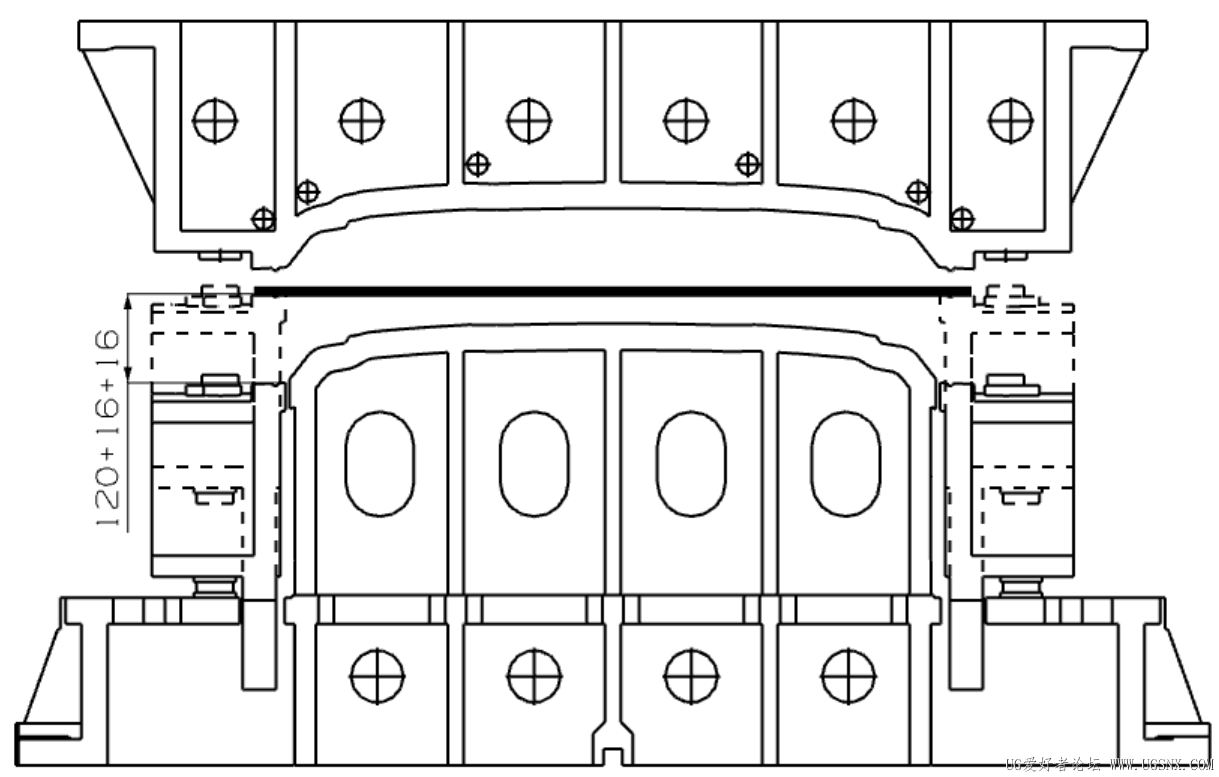

预加速行程是指,当压机的上滑块带动凹模从上死点往下走,凹
模还没和压边圈接触的某一位置时,气垫提前启动、跟着滑块下
行并加速的那段位移。
这个概念可能不太好理解。先看没有预加速会怎样。
在老式压机上,并没有预加速功能。当上滑块带着上凹模下行时,
气垫顶起到预设点等在那里,凹模直接压在压边圈上,两者之间
产生巨大的相对速度差。接触瞬间,气垫被“硬顶”,产生一个极
高的峰值冲击力。
这会导致:
· 模具导向加速磨损
· 压边力不均匀
· 产品起皱开裂
· 压机精度下降
· 噪音大
每一次冲压都是一次“硬着陆”,牺牲的是模具寿命、产品良率和
设备稳定性。
而预加速的作用,就是让气垫在凹模接触压边圈之前就开始向下
运动,减小接触时的相对速度差。
   预加速:滑块接触前压边圈已先行加速下行,避免硬着陆

感觉挺专业的,不知如何实现预加速呢?

预加速是压机的功能,不是模具上实现的。

是压机控制模垫功能,一般是用气垫、或者是液压垫,都是被动工作的(硬着陆),要实现主动的话怎么实现?上伺服模垫?投入成本与修模、停机、零件质量等要好好算了,毕竟伺服模垫价格在那里
