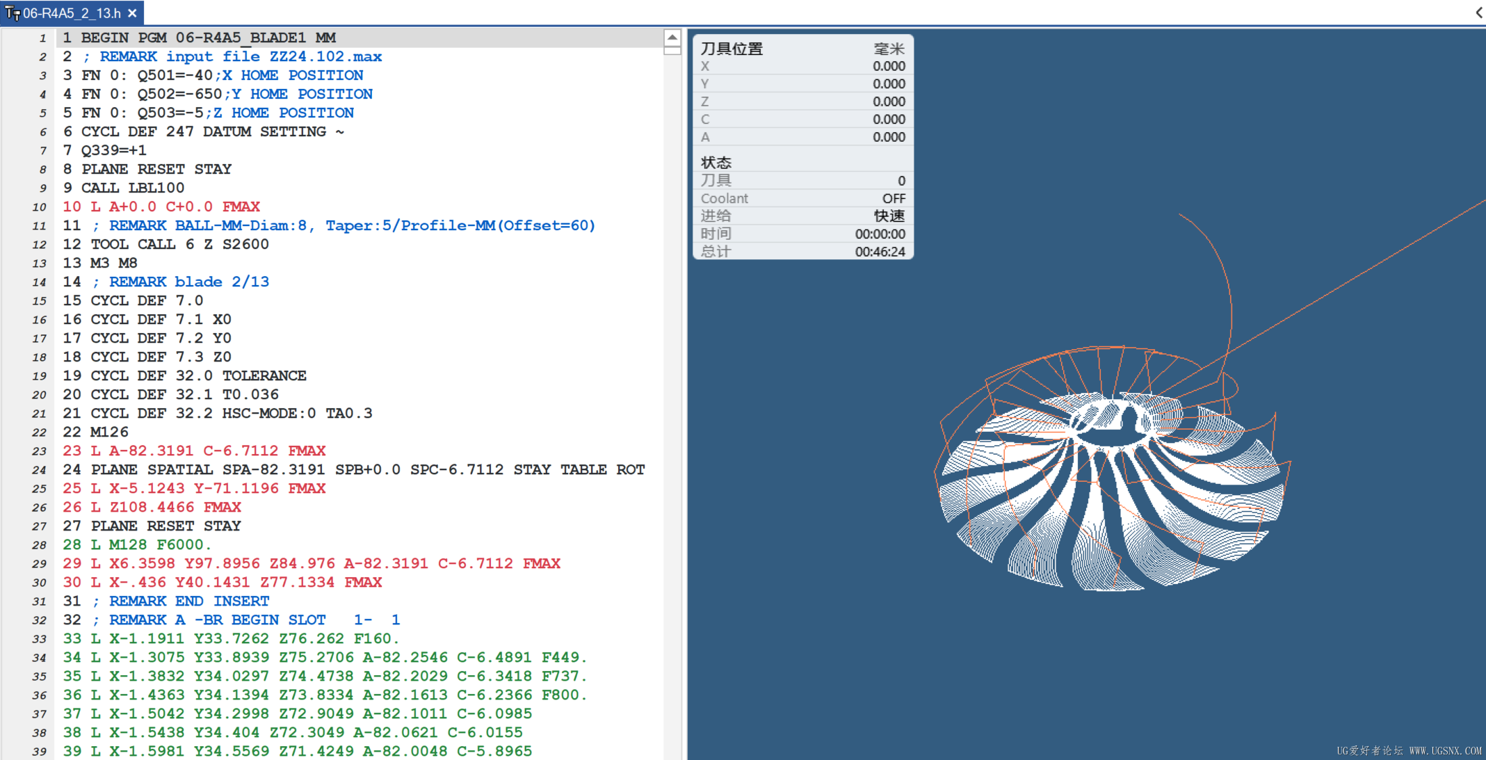

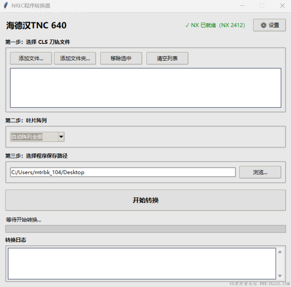

花一周做的NREC转海德汉后处理,可以外部调用UG后处理器直接将NREC刀轨处理成海德汉程序,免去导入UG后再处理的繁琐操作,VT测试了好几套叶轮没问题,实际上机还是要注意安全。
