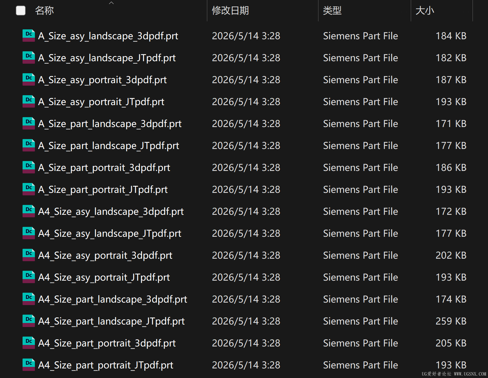

写在最前面:技术数据包好像大众用的不多。这次是因为不想发三位模型想着用这个给客户一个展示的效果,所以大致看了一下。软件自带的模板展示窗口有点小。排布和图框也不是自己想要的。所以就做了自己做了一个。
定制开始:首先先找到技术数据包到处模板文件位置。
(安装目录)\Siemens\Designcenter2606\TDP\templates
里面包含了自带的模板文件,如图:
其中文件名里包含asy的是装配体,里面带零件清单,part的是单一零件。
打开参考的文件,另存文件。

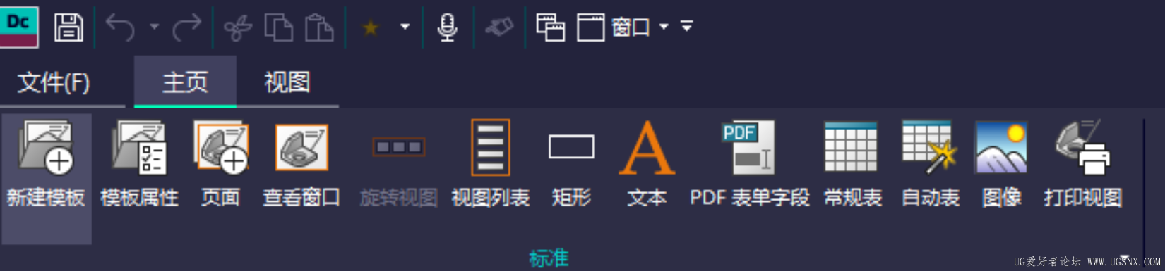

也可以点击新建模板按钮。如图所示:
但是这个编辑界面很讨厌的是无法用草图之类,只能用举行和表格。我才用的方法是通过cad确定每个矩形的位置。
最主要的是加入上图中的查看窗口和试图列表。也可以加入企业logo的图片。
新建和另存的文件还得修改模板属性才能被NX识别。
2271
6656
6656
