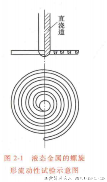

发表于 2026-9-22 16:04:02 | 显示全部楼层 |阅读模式
请教这个怎么建模?
337
1742
1742
发表于 2026-9-22 16:28:24 | 显示全部楼层
先用规律曲线做出螺旋线,拉伸成片体,加厚,拔模,拉伸或者旋转做主流道,完成
277
9261
9261
发表于 2026-9-22 16:38:12 | 显示全部楼层
用螺旋做出平面螺旋线,扫掠搞定
112
2552
2552
发表于 2026-9-23 07:53:56 | 显示全部楼层
螺旋线或者公式曲线吧  然后拔模就行了
