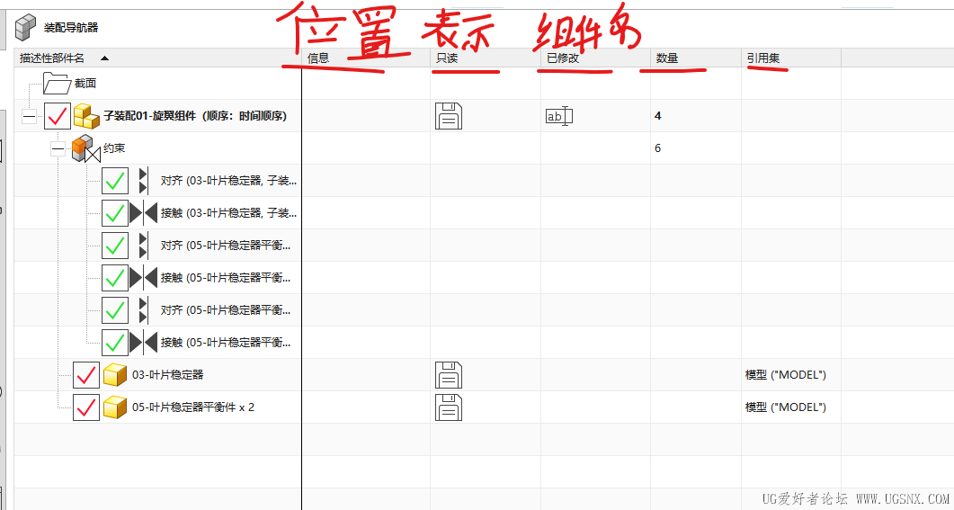

如何更改显示信息,我看到教学视频上这里显示的是位置(是否全约束),表示(模型显示精确程度),这些有效信息,我想看一下,怎么调整

发表于 2026-9-23 15:10:56 | 显示全部楼层
这样的?
在导航器空白右键

 楼主| 发表于 2026-9-23 16:39:50 | 显示全部楼层
mfdlol 发表于 2026-9-23 15:10
这样的?
在导航器空白右键
是嘞,谢谢大哥!!
