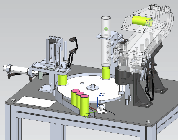

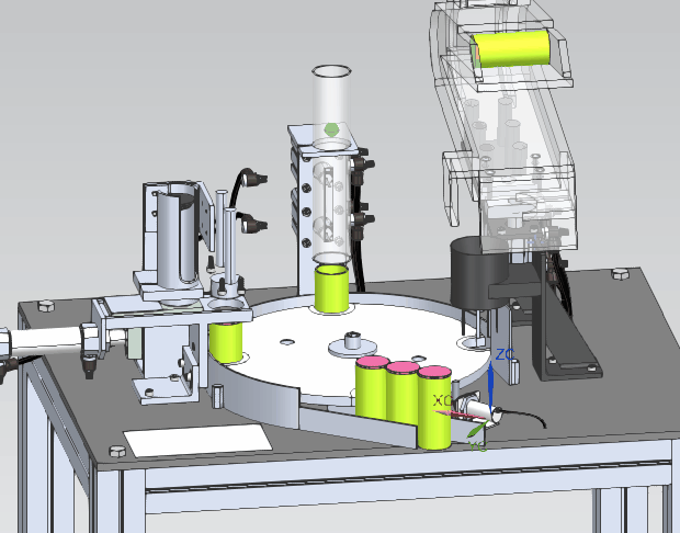

设备采用凸轮分割器驱动转盘每次 90° 分度转位,三工位独立并行作业。工位 1 自动下包装盒定位,工位 2 完成产品自动下料入盒,工位 3 自动下盖合盖。
