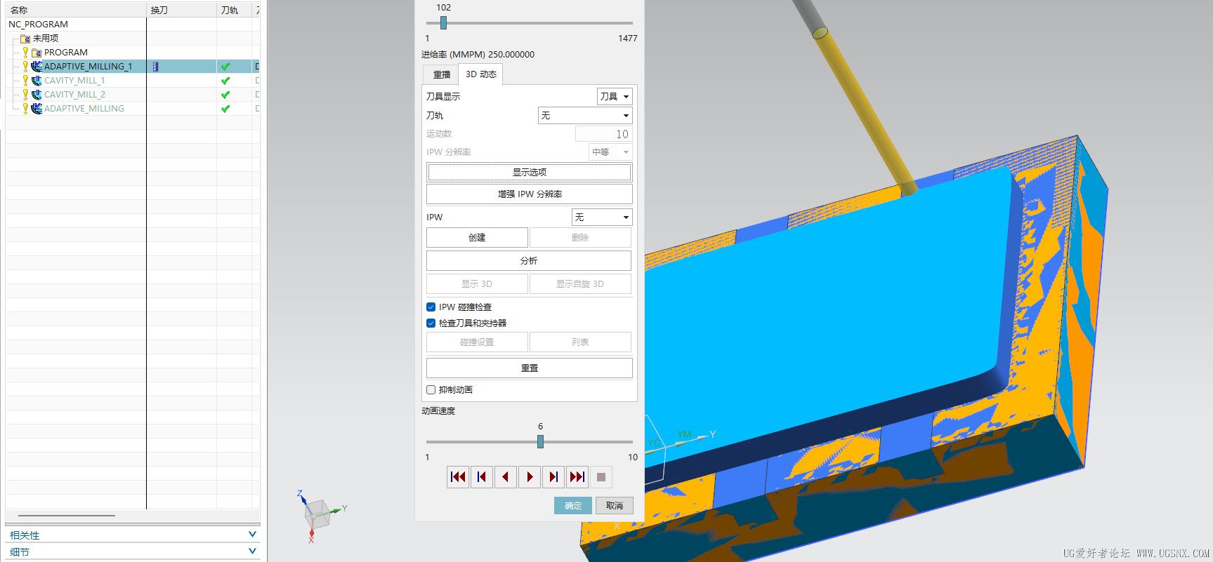

求助
ug编程之后3d动态只有一个刀路会显示毛胚,其他刀路不显示,就算把第一个有毛胚的复制粘贴都还是在3d动态仿真时没有毛胚
这个有毛胚
这个有毛胚
这个有毛胚
这个没有
这个没有
这个没有

第一个自适应铣削后生成一个小平面体的毛胚,作为第二个铣削的毛胚!

几何视图:沃克屁丝内选择要加工的部件和毛坯
程序顺序视图:创建工序,工序内选择创建好的沃克屁丝不就可以了?
再者说你这么大的面  用这么小的刀?纯摸鱼?

 楼主| 发表于 2026-9-28 17:14:29 | 显示全部楼层
那是要怎么操作呢?我这个不是有先后工序的,同样都是开粗然后自己看看不同工艺的不同

发表于 2026-9-29 07:36:45 | 显示全部楼层
更改一下工序的顺序试试

发表于 2026-10-6 20:17:07 来自手机 | 显示全部楼层
两个工序要在同一个workpiece下面
