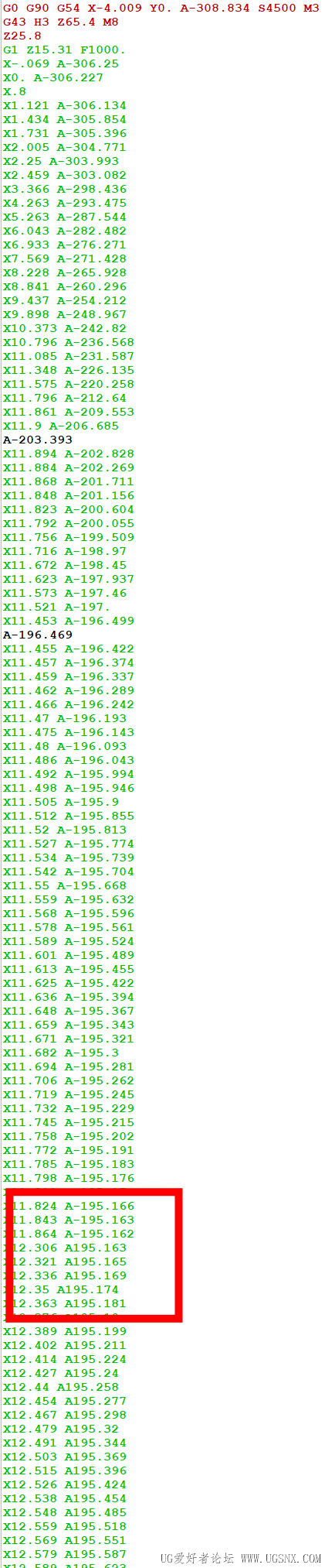

四轴联动怎么后处理处理出来的程序A轴走到这个位置改回退了,程序处理又成A+方向了。如图
