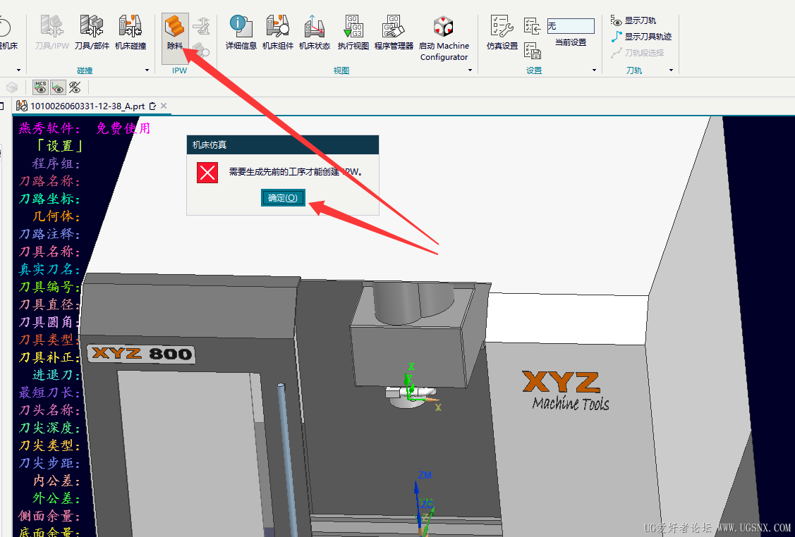

这个除料没有用有的图能显示有的又不显示出来,是什么原因呢有没有懂的帮我看看怎么解决,谢谢了!

那是你中间ipw断了,有的工序有有的没有
