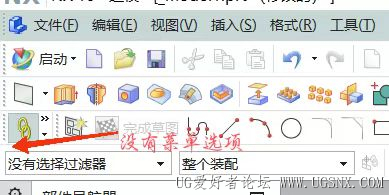

今天刚装的UG10跟着抖音学着弄的。弄完后想学画草图,可是找不到菜单选项。没办法打开草图。求大神们给指导下怎么把菜单选项找出来。CTRL加1试了,高级用户也找了都没

有没有可能这一排就是菜单里面的内容
高版本好像才有菜单

最上面不就是菜单吗?
想在你指的地方有,Ctrl+2使用功能区就有。
一般画草图是插入-在任务环境中绘制草图
图2 做了后记得勾选退出时保存布局
经典工具条
经典工具条
功能区(后期高版本都是功能区)
功能区(后期高版本都是功能区)

经典菜单是没有

NX10默认就没有单独的菜单栏好吧
怎么调出来楼上已经告诉你了

你这个应该是自己给关了,用户默认设置里面改
