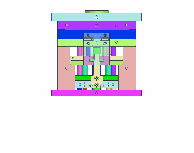

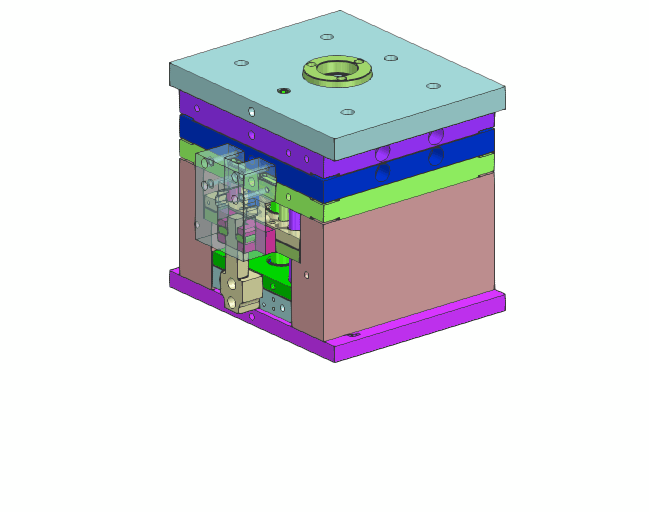

产品侧壁带有倒扣结构,单次顶出易拉伤、粘模,故采用二次顶出机构。第一次顶出将产品脱离主型芯,完成倒扣预脱模;第二次顶出把产品从顶出组件完全推出。通过限位结构控制两段顶出行程,动作顺序稳定,有效避免产品变形、发白,适用于深腔、带内侧扣塑胶件,降低脱模不良率。
