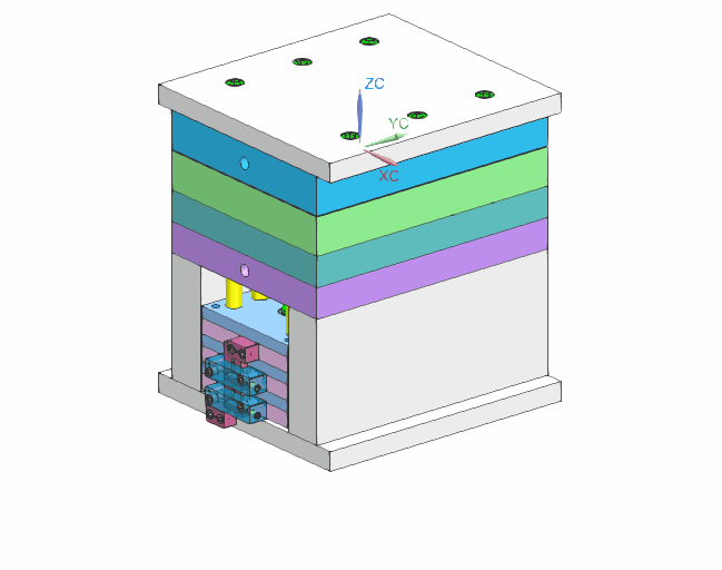

产品内部多组倒扣,单次、二次顶出易出现拉裂、粘模。模具采用三次顶出结构,第一段顶出实现倒扣脱离型芯;第二段顶出拉开产品与型腔;第三段将产品完全顶出脱离顶针板。依靠限位组件控制分段行程,动作有序稳定,减少产品变形发白,有效提升深腔复杂塑件脱模良率。
