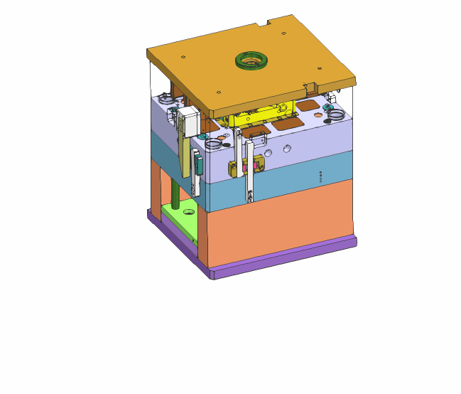

该结构用于产品同时存在前模弧形倒扣与后模周圈内倒扣。开模先由前模弧抽机构沿圆弧轨迹完成旋转抽芯,脱离曲面倒扣;随后后模多瓣内缩机构向内收拢,解除产品内侧倒扣。需严格控制动作时序防止干涉,适合弧形壳体类塑件,难点在于弧抽导向耐磨、内缩镶件同步精度与锁模承压。
