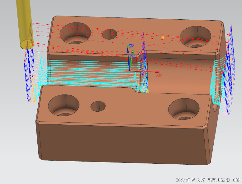

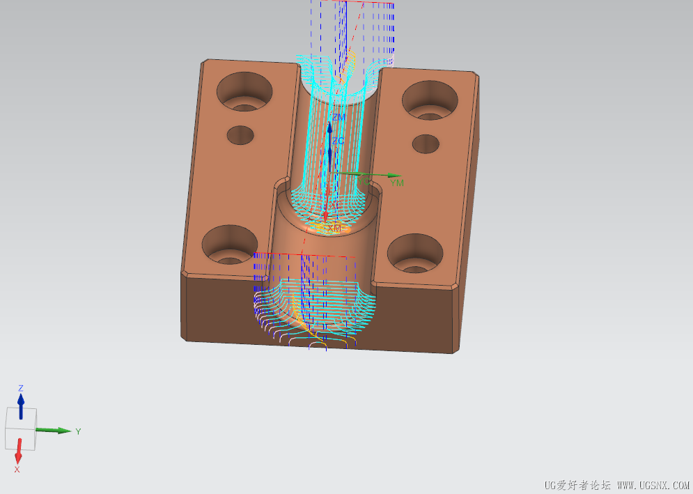

2512不出刀路。2206就没有这种问题   刚开始学求求大佬了

发表于 2026-10-10 08:05:01 | 显示全部楼层
你图片里面不都有刀路吗 、连个图档也不传   神仙能看出来

发表于 2026-10-10 08:07:10 | 显示全部楼层
楼主意思是说中间部分没有刀路?
75
75
 楼主| 发表于 2026-10-10 08:41:24 来自手机 | 显示全部楼层
gosh 发表于 2026-10-10 08:07
楼主意思是说中间部分没有刀路?
是的是的

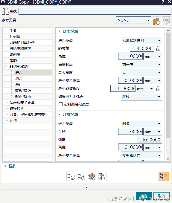

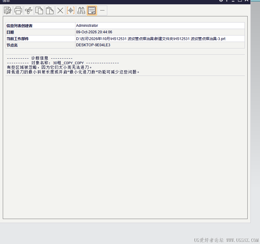

发表于 2026-10-10 10:44:11 | 显示全部楼层
斜坡角改大点试试
