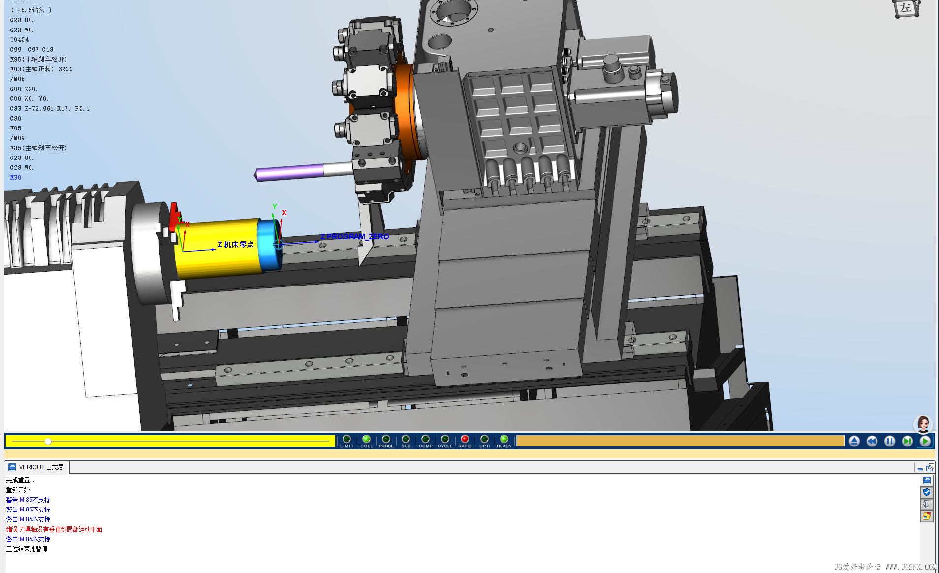

这是VT控制器BUG吗?
车床钻孔不就是在G18平面吗?为什么会出现这种情况?
现在钻孔根本没办法进行仿真,一直报这个错误,必须手动把钻孔程序输出的G18改成G17才能正常仿真。。。。
求大佬们指点迷津啊!!!

你的控制器都不支持,是你的问题不是软件的,VT你要玩明白再说是它的BUG

用的Fan21it,这个FANUC控制器是支持四轴车铣复合的啊

控制器有些都要改的,我的没问题,G83打孔平面G18

论坛里VT模块有人发过仿真模型你可以下载换个控制器

权限设置的太高。。。我下载不了

你的控制器不支持循环指令
