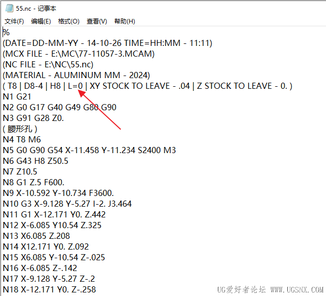

目前用的是2022版本的,请问如何在程序头刀具列表里加上刀具长度,方便操机员安装刀具长度。我自己弄了一下,图片中的L值一直是0,刀具库里长度是有数值,但后处理出来的NC文件中一直是0,该如何处理?谢谢大家!!

關於如何輸出刀長 請試看看
(1 / T1 / H1 / 12CL A90. L=55.)
(2 / T2 / H2 / DR8.6 A118. L=87.)
(3 / T3 / H3 / M10*1.5-AP L=45.)
(4 / T4 / H4 / EM10 L=36./ XY=0.1 Z=0.)
(5 / T5 / H5 / EM10S L=36./ D5)
