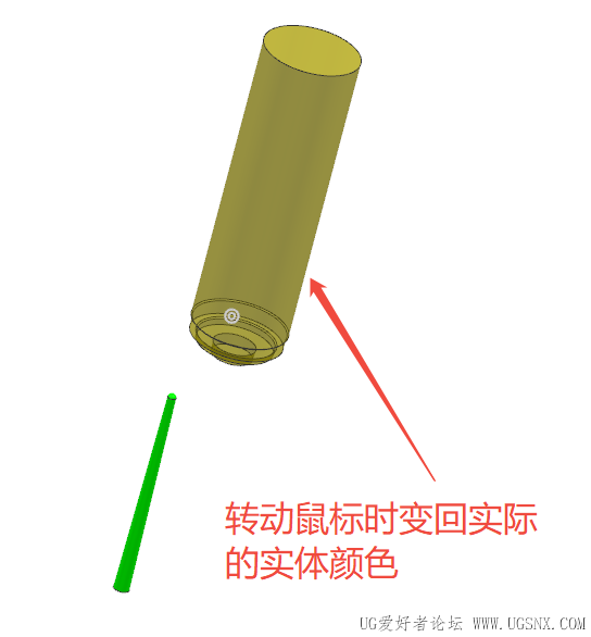

各位大佬:我的UG 10.0,不知道怎么回事,实体半透明时的颜色显示受到其它体的颜色渲染影响,变成其它颜色显示,转动的时候显示的颜色又变回原样,松开鼠标的时候,实体半透明时的颜色显示又受影响变成其它颜色显示了,请问怎么设置?

这个确实没遇到过。估计是显卡或者驱动的问题

没遇到过,要不安装个12.0试试

公司的电脑只有10.0,我们不能安装其它版本,没有权限

只是半透明状态才会受影响

我显卡驱动更新后也是这种情况  ug10.0 会这样  ug12正常

回退下显卡驱动版本就解决了
