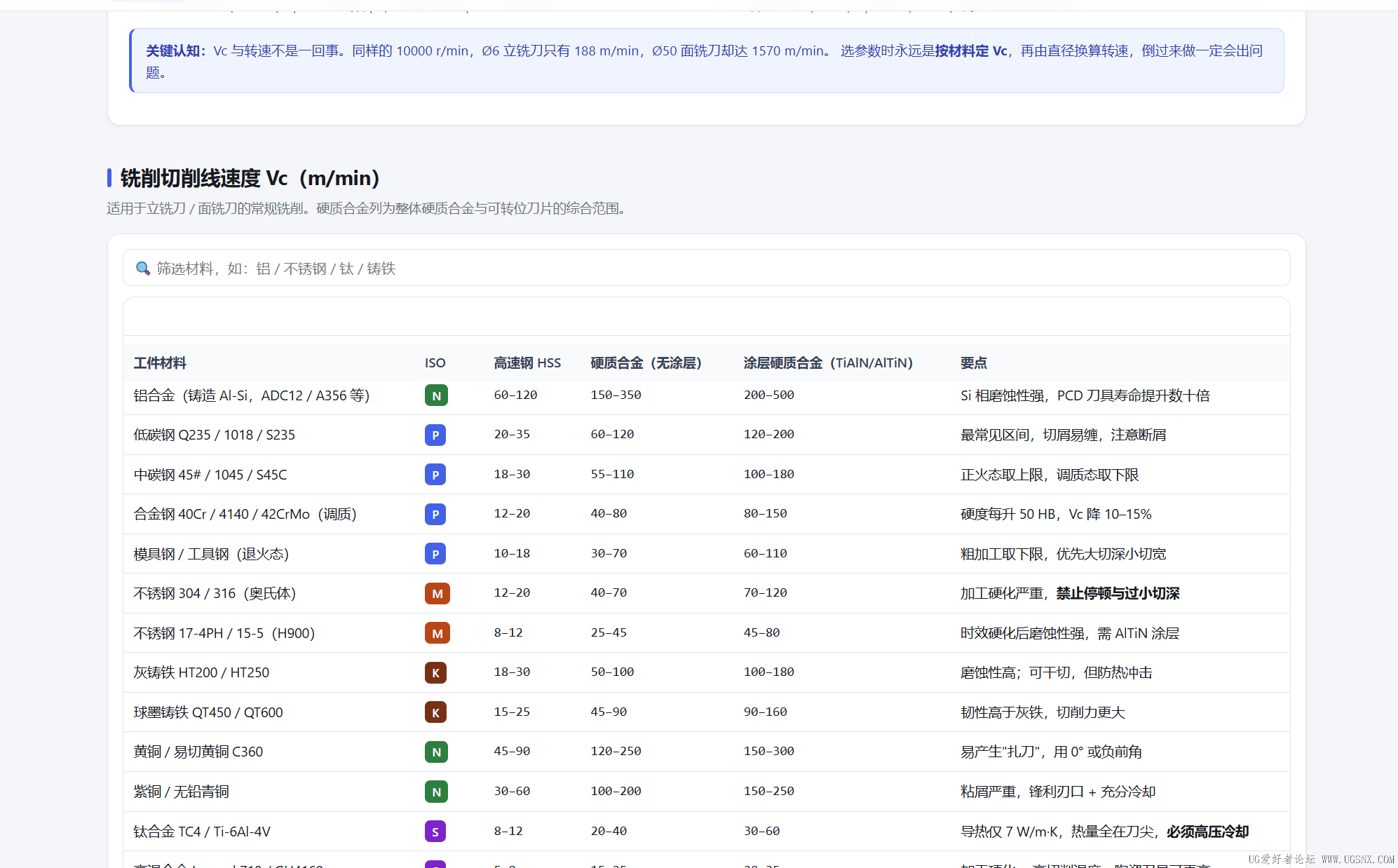

自己做的
CNC切削参数速查手册.zip (13.32 KB, 下载次数: 438)

 楼主| 发表于 2026-10-19 13:40:21 | 显示全部楼层
更新版
更新版-CNC切削参数速查手册.zip
15.17 KB, 下载次数: 216, 下载积分: G币 -1

发表于 2026-10-16 12:58:32 | 显示全部楼层
感谢分享,直接给个F多少更好啊

 楼主| 发表于 2026-10-16 13:56:31 | 显示全部楼层
神木111 发表于 2026-10-16 12:58
感谢分享,直接给个F多少更好啊
转速进给需通过材料切削线速度来计算,这样比较科学。

发表于 2026-10-16 14:05:53 | 显示全部楼层
科学是科学,都懒得算,以前学过一点,还得看刀刃数量啥的,后来完全凭经验搞。

发表于 2026-10-16 14:06:47 | 显示全部楼层
神木111 发表于 2026-10-16 14:05
科学是科学,都懒得算,以前学过一点,还得看刀刃数量啥的,后来完全凭经验搞。 ...
对!靠经验,有时候机床和夹具因素会很大影响切削参数!

发表于 2026-10-16 14:15:09 | 显示全部楼层
这个就越说越深了,牵扯太多了
