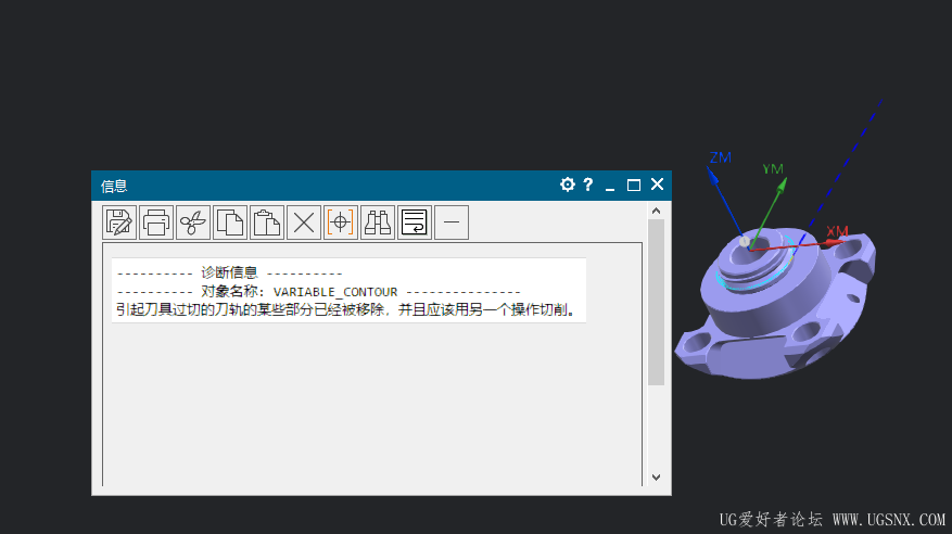

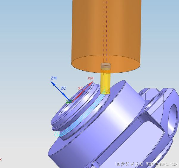

这个刀轨为什么公差改小后,刀轨就变乱了? 五轴问题.rar (822.79 KB, 下载次数: 1)
公差0.01时是这样的
公差0.01时是这样的
公差0.005,刀轨变成这样
公差0.005,刀轨变成这样

发表于 25 分钟前 | 显示全部楼层
改小公差之后在孔里面生成了刀轨。

发表于 20 分钟前 | 显示全部楼层
222.png 这是0.01公差生成刀轨时的报警

发表于 4 分钟前 | 显示全部楼层
后处理问题?
287
749
749
发表于 2 分钟前 | 显示全部楼层
瞎搞,怎么可能后处理问题,是不是投影的问题,或者多选了。不行把那块补上,
