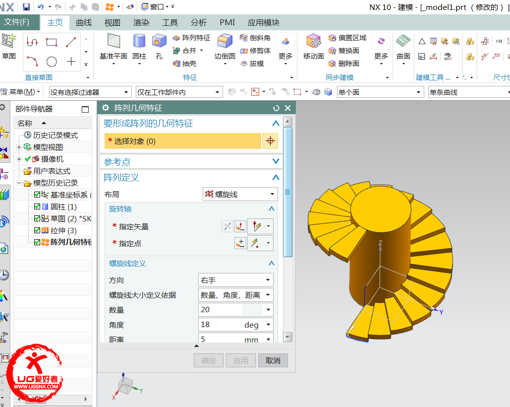

[求助] ug10.0中,生成实例几何体命令在哪

 楼主| 发表于 2015-1-22 10:56:48 | 显示全部楼层
听说明天有雨 发表于 2015-1-21 17:02
是这样吗?
恩  就这效果  我也弄出来了   谢谢

 楼主| 发表于 2015-1-22 10:57:53 | 显示全部楼层
whinnyjia 发表于 2015-1-21 17:16
没有了!都归并到阵列几何特征中去了。
对的试过了

 楼主| 发表于 2015-1-22 10:58:46 | 显示全部楼层
jiaojianyaya 发表于 2015-1-22 08:43
阵列几何特征
谢谢是这个命令

发表于 2015-7-21 11:16:30 | 显示全部楼层
在NX10.0里面已经合并到“阵列几何特征”里面了

发表于 2015-12-20 15:50:50 | 显示全部楼层
没有实例几何体这个工具,那这个链条在UG10.0中怎么做出来呢?(UG10.0整列特征里面没有旋转角度,要想让相近的实体成90度没法编辑)
