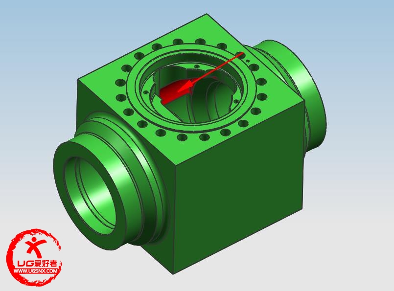

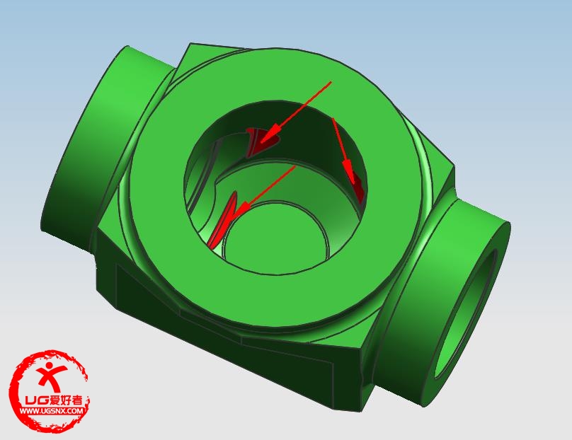

各位大侠看看这两个阀体的红色部分该如何加工!可以将你们的想法发到帖子的后面!请大家参与!要用到的刀具,加工工艺都请写出来(非标刀也可以,写上规格就行,奇形怪状的建议画个简图)。

很简单啊,这不就是铣孔的时候铣的深度到红色边界那里吗

精度不高的话,直接镗床反镗。要求精度高的就加工中心反镗或者加工中心用三面刃铣

用挑牙刀加工。。

T型刀走型腔铣!注意进退刀!

T型刀型腔铣!注意进退刀!

只能手工编写

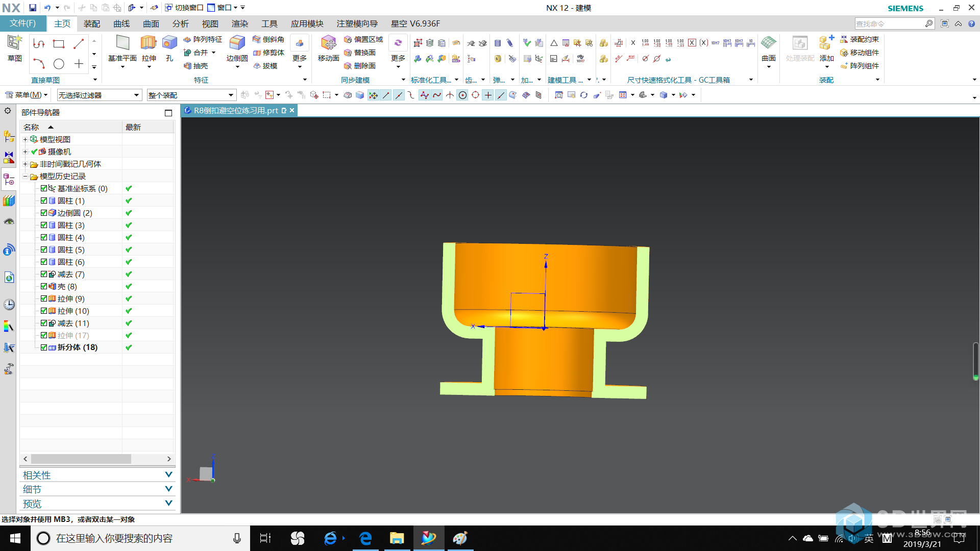

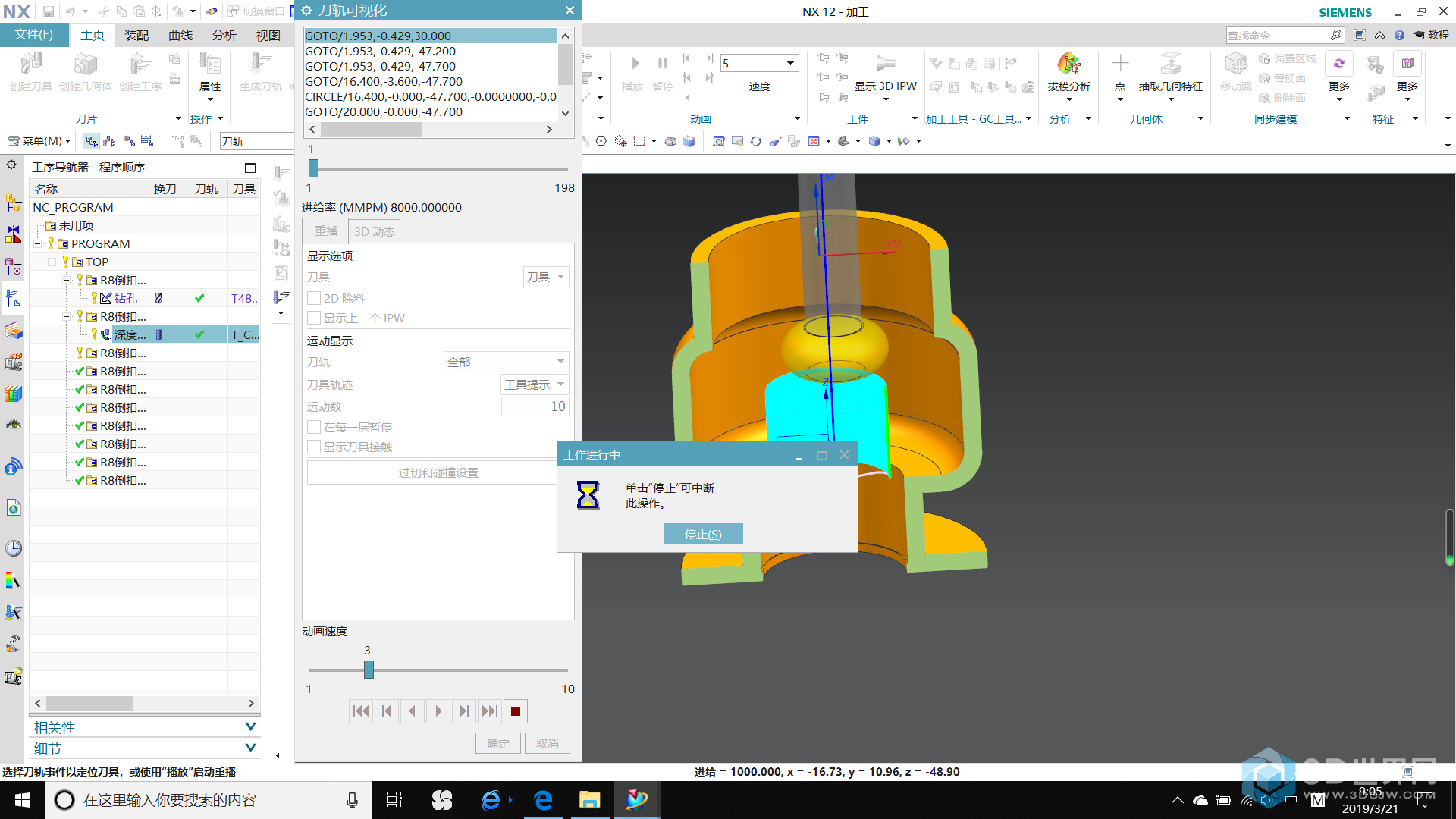

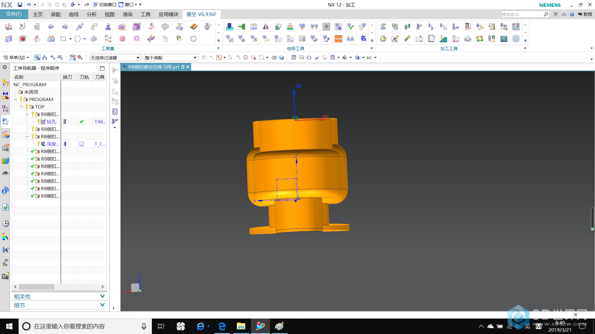

你好,看你的图片你应该是要加工阀体的内扣避空位吧?如果避空位较为复杂的话,比如有上下R角,中间长度很大时,可以使用等高铣来加工。如果避空位比较简单,要求不高,中间长度比较短的话可以定制一把与避空位同尺寸的T型铣刀以平面铣的方式加工,用平面铣的话一定要注意进退刀。用等高铣的方式口述有点麻烦,我画了个简单的数模。你可以参考下,希望对你有帮助。如果你有更好的加工方法还请不吝赐教!
口部74避空R8
口部74避空R8
隐藏上半部
隐藏上半部
一刀加工不完,用余量控制加工直径
一刀加工不完,用余量控制加工直径
走刀图
走刀图
