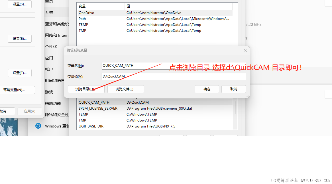

[求助] 星空外桂安装好打开UG出现提示:配置文件:D:\QuickCAM\data\config.inii不存在!

环境变量加一个这个,,我的是这样的

tianqing* 发表于 2017-3-10 10:50
各位大神  这怎么解决
目录指向路经不对

a595313695 发表于 2018-7-12 20:12
去你的X:\XXX\XXXX\QuickCAM星空的安装目录  把QuickCAM目录下的data文件见整体复制到NX10.0文件夹里面  , ...
没说清楚具体位置    整体复制到NX10的哪个文件夹里面呢??

QUICK CAM PATH        D:\QuickCAM
后面的地址  在浏览中手动选择一下
D盘的地址在浏览中手动输入一下
