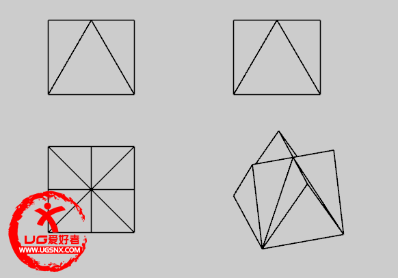

[加分题] 华为招聘机械工程师的一道笔试题,说是15-20K工资
 火.. [复制链接]
63
860
860

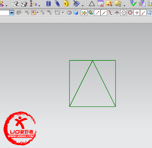

发表于 2015-3-24 11:09:03 | 显示全部楼层
很简单,,使用曲线做的,不用建模
前视图
前视图
左视图
左视图
俯视图
俯视图

发表于 2015-3-24 11:51:20 | 显示全部楼层
火兔 发表于 2015-3-24 11:16
支持一下..
你觉得侧视图对吗?

发表于 2015-3-24 11:52:20 | 显示全部楼层
┱愛┭┭伱┡┯ 发表于 2015-3-24 11:09
很简单,,使用曲线做的,不用建模
求贴立体图

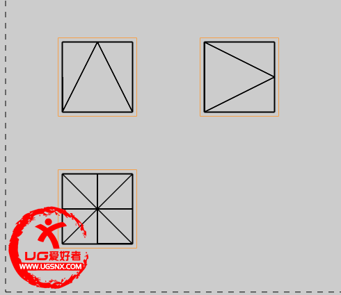

970
16160
发表于 2015-3-24 12:06:00 | 显示全部楼层
我认为是这样的,大家看看对不对。求叶老大贴标准答案!
24
832
14664
发表于 2015-3-24 12:19:12 | 显示全部楼层
哈哈哈  不错  出人意料

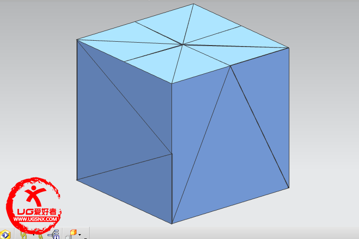

发表于 2015-3-24 12:26:14 | 显示全部楼层
198710 发表于 2015-3-24 00:36
3D已画
好请鉴定
层主成功的把题改简单了{:biggrin:}
243
2951
2951
发表于 2015-3-24 12:28:41 | 显示全部楼层
哈哈 这肯定是一解
63
860
860
发表于 2015-3-24 12:29:06 | 显示全部楼层
荒謬 发表于 2015-3-24 11:52
求贴立体图
啥,,,立体图?我这是一个的我不会弄视图所以一个一个发

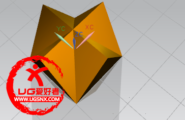

25
798
798
发表于 2015-3-24 13:30:07 | 显示全部楼层
3楼画的好像不对,要是这么简单。谁都会画出来
