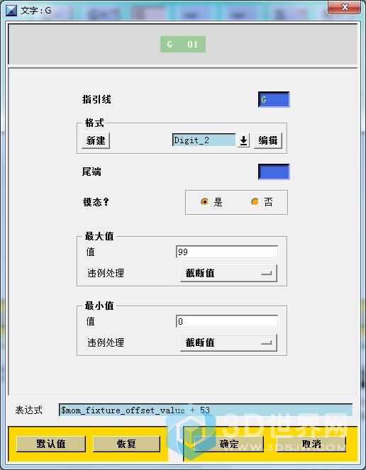

gua133 发表于 2017-6-3 15:03
这个是你后处理输出加工坐标修改后和编程的坐标设置对应不上了,好像8.0之前加工模块默认加工坐标是G53(坐 ...
请问一下大神,我用8.0的把装夹偏置改成1后,后处理就变成了G54,会不会对加工有什么影响吖?

发表于 2019-3-30 07:55:43 | 显示全部楼层
一般我们默认使用的加工坐标就是G54

发表于 2019-7-12 13:58:34 | 显示全部楼层
307205698 发表于 2015-4-20 21:34
双击加工坐标系,如图红框中的1改成0后处理出来就是G54了。10.0好像默认是1可以再模板中进行修改。
第一个操作输出的始终是G55坐标,第2个又正常了,就是改装夹偏置的数不起作用,目前不清楚问题在哪里

发表于 2019-7-20 21:31:12 | 显示全部楼层
为什么我不管怎么改夹具偏置号,后处理输出的坐标系总是G55,我在后处理中程序开始中设置了夹具偏置G,求大神解惑

发表于 2019-7-22 07:42:56 | 显示全部楼层
心随行动* 发表于 2019-7-21 20:59
后处理的问题,检查一下后处理
谢谢,我也是这么设置的,我设置了G54,G55两个坐标系先处理一次第二个G55坐标系中的程序输出正确的坐标系,再处理第一个G54坐标系的程序也输出G55,坐标系不管怎么改输出的总是第二个坐标系上一次输出的坐标系代码。如果两个坐标系的程序一起输出,第一个坐标系输出也是第二个坐标系上一次输出的代码,且第二个坐标系不再输出坐标系代码,既默认两个坐标系相同
