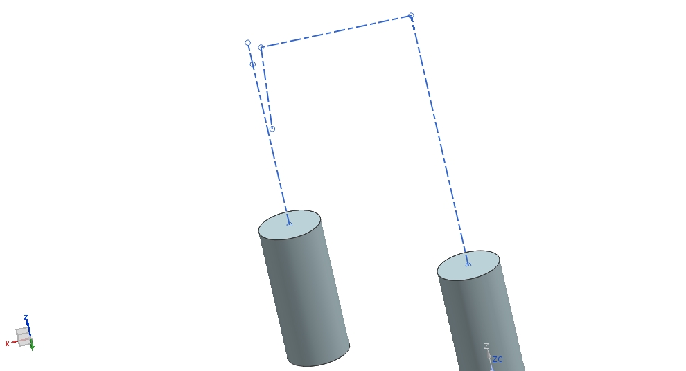

各位大哥大姐能人猛士们好啊,想问个小白问题,在机械布管时,假如不知道准确的两个设备的三维坐标数据,如何能够横平竖直的准确创建直线连接连接两者的路径啊?示范图如下所示,用路径连接两个圆柱体的中心,如下图所示,两个路径是错开的,没有在同一平面内,我不想斜着连,是用装配约束来确定的吗?可能表述的不是太清楚,大家帮帮忙看看!

看了半天没看懂你所表达的意思,可以用建模模板。
1.用到的命令 。抽取虚拟中心线  。抽取两个圆柱的中心线。
2.用两直线。创建基准平面
3.用草图绘制路线

多谢大哥回复,我的意思是在机械布管的模块下,用路径建立两圆柱中心点的管路,但是你看我连接管路绘到另一个圆柱时,不是无法确定圆柱上方路径来路平面与下方圆柱中心点并且垂直于该圆柱面中心点的一个坐标点吗,就是这个问题。

我也有这个问题,而且是如若两条直线不是在同一个平面内,怎么取布管的位置?

先分别在两个起点画两条管线,再用修复路径选择适合的路径自动连接两条管线,再用简化路径把多余的RPC点去掉。
