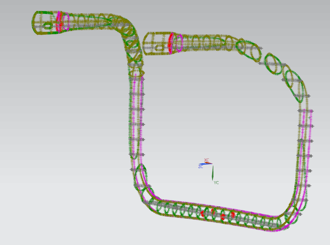

发表于 2015-8-22 11:00:38 | 显示全部楼层 |阅读模式
求大神们帮帮忙。
164
164

发表于 2015-8-22 11:28:00 | 显示全部楼层
点云,逆向啊

发表于 2015-8-22 16:19:01 | 显示全部楼层
我的心哪, 发表于 2015-8-22 13:50
具体怎么操作,可以教我一下吗~~刚学不怎么懂
所有逆向都是大同小异一个画法,先将不同颜色的点分开,然后根据点构造空间曲线,最后用这些曲线制作片体,然后缝合片体得到实体。给你一个我发过的逆向造型的帖子http://www.ugsnx.com/thread-40063-1-1.html后面有个补发的百度云盘的下载链接(注意,原链接失效了,是我补发的百度云盘链接,往后翻几页就可以看到),你可以下载看一下思路,希望可以帮到你。
