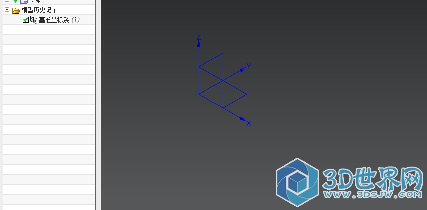

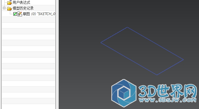

如图,打开UG 8.5绝对坐标还在,但新建草图后绝对坐标就不见了,这个还有点奇怪了,不知道各位有没有遇到这个问题?是怎样解决的?

发表于 2015-9-1 11:50:09 | 显示全部楼层
UG里面绝对坐标系根本不显示的,你这是绝对坐标系???
看来楼主还是不懂我的问题。绝对坐标系不显示你可以调出来,看来楼主一直都没用上绝对坐标系。

 楼主| 发表于 2015-9-1 12:54:18 | 显示全部楼层
Dangelo 发表于 2015-9-1 10:19
我也是啊,同求!!!!!
http://www.ugsnx.com/thread-35196-2-1.html看了这个贴子终于解决了,原来只是个小问题。
把“创建中间基准CSYS”选上就行了。
你这坐标叫基准坐标,而不是绝对坐标,绝对坐标是没有显示的,只有加工坐标,工作坐标,基准坐标
虽然一般基准坐标和绝对坐标是重合的
