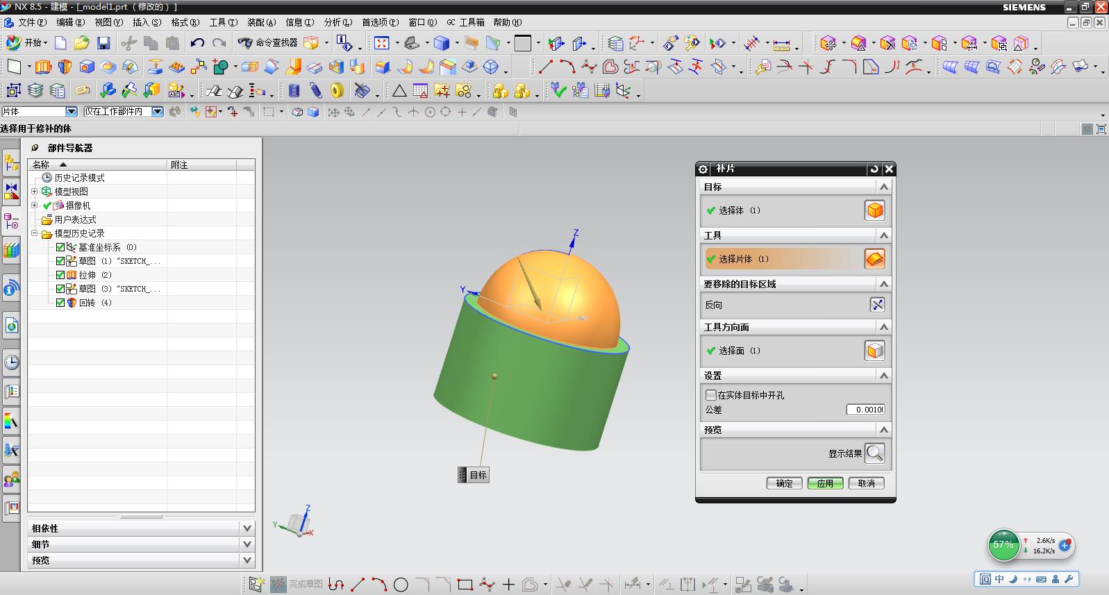

点击应用,命令提示栏的“选择用于修补的体”就刷新,但是没有生成实体,也没有报错,问题在哪里

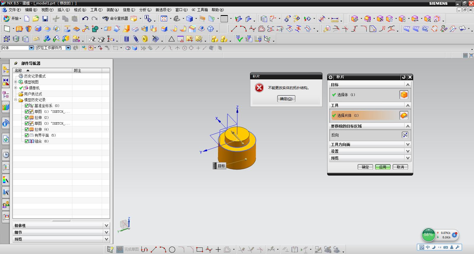

除了这个还遇到这种状况,不过上一次试的时候也出现这种状况了,后来不知道怎么改动的就成功了。

经过一上午的实验,第二种现象,完全没有规律,我试过改变草图面是选择面还是平面,拉伸线选择草图或则自己单选线,缝合命令两片体的先后顺序,一模一样的操作有一半几率出现第二种现象,看来重做就可以了,或则谁有什么好的想法能够避免这种现象

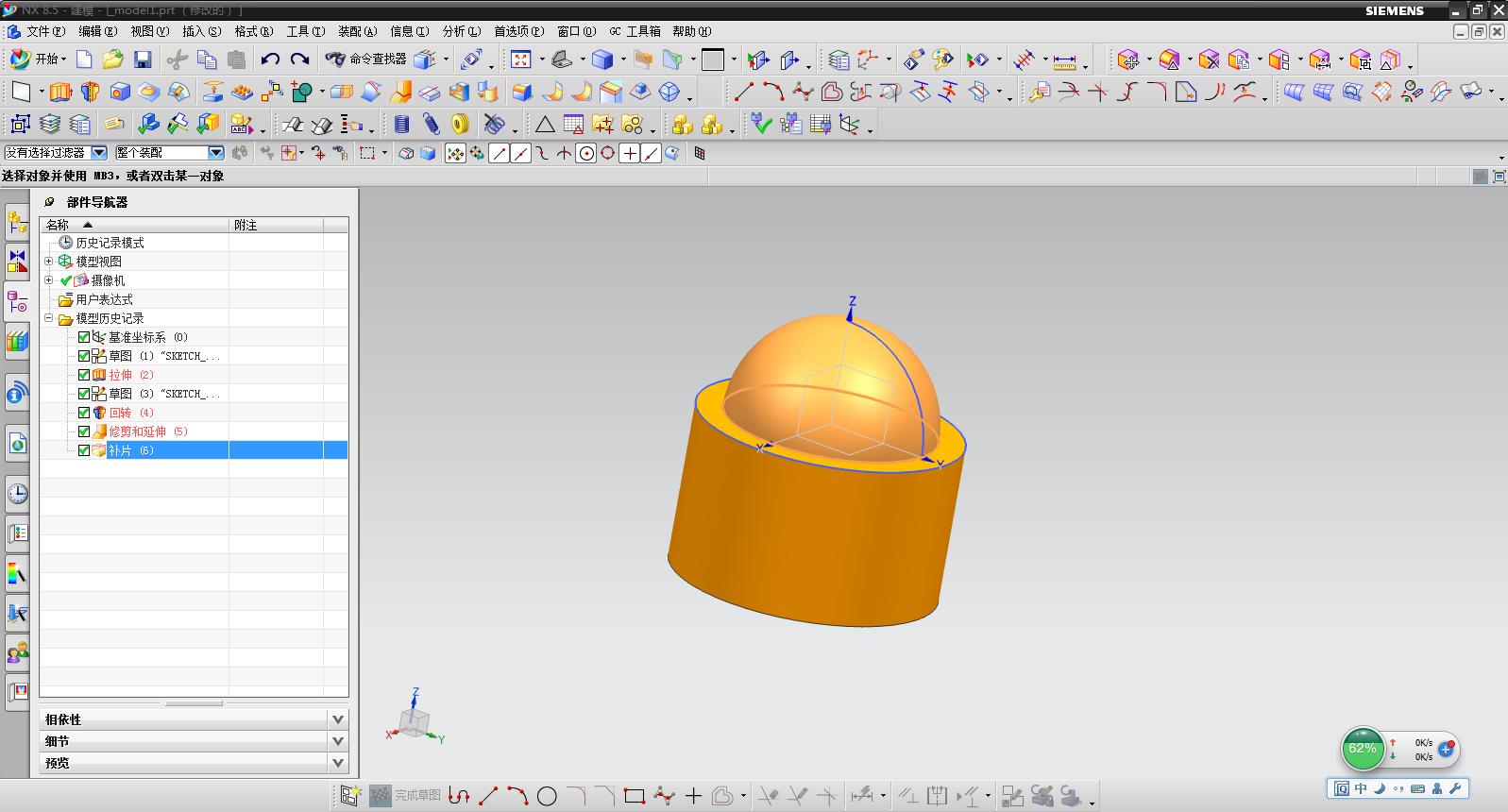

第一种,有一种一定能成功的方法,看图,补片要求片体边界完全在实体表面上,好像教学视频上这么说的,这里加了修建和延伸,确保片体边界在实体表面,然后补片就成功了

不过,对于第一种状况,还有一些问题,那个半球片体是圆弧旋转得到的,圆弧我是用约束起止点在坐标轴上的,前面是拉伸的圆,不应该片体边界不在实体上。。。为什么会这样,问题在哪里
